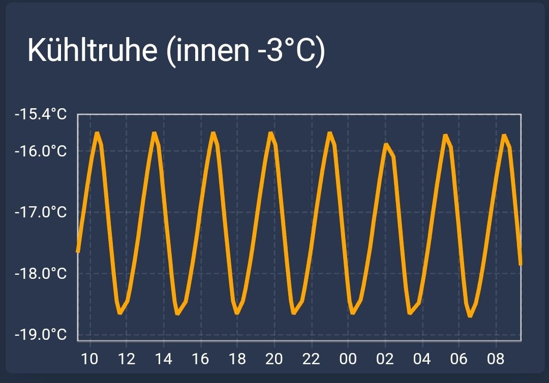

      @DReffects
      nachdem ich mir den Post von @mcm57 zu Gemüte geführt habe, hab ich mir deinen Startpost erst richtig durchgelesen, sorry ich hatte beim ersten mal nur die Überschrift (und das bei 65.000 Installationen!) und Windose gelesen.
      Mir kommen da in allen Punkten viele Fragen.
      z.B.: wie misst du denn den Stromverbrauch bisher. Da sind einige Positionen, die passen nicht so ganz in mein Bild. Ich habe mich auch vor gar nicht so langer Zeit nochmals auf die Suche nach Stromfressern begeben.
      Und im besonderen frage ich mich wie du bei festverdrahteten Geräten, auch bei dreiphasigen, an die Verbrauchswerte kommst.
      Zum anderen bin ich mir nicht sicher ob du -wenn diese Werte denn stimmen sollten- wirklich bewusst bist was das Abschalten für Folgen haben kann.

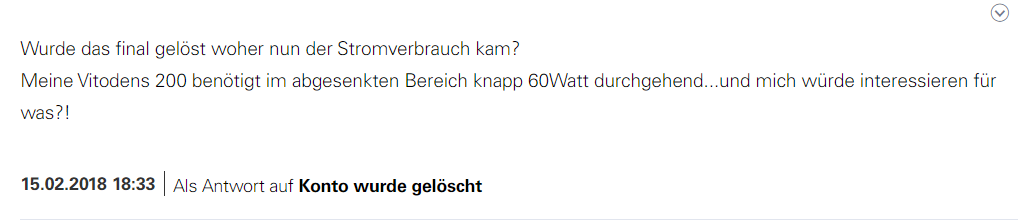

      So z.B. die Gastherme. Hier kann es dir passieren, dass bei unsachgemäßer Abschaltung die Gaszufuhr abgeregelt eird und in extremo vom Versorger freigeschaltet werden muss.
      Wenn das Induktionsfeld noch Strom zieht, kann es eine Zwangskühlung per Lüfter sein.
      Gefrierschrank hatte ich ja bereits.

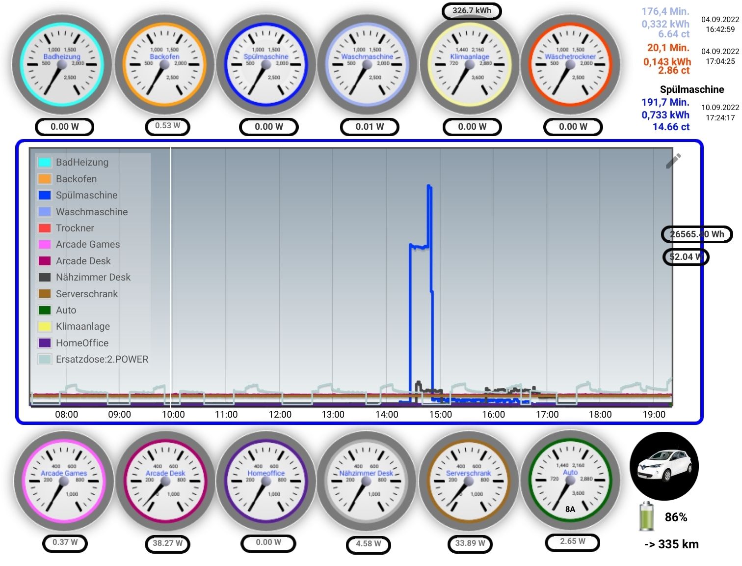

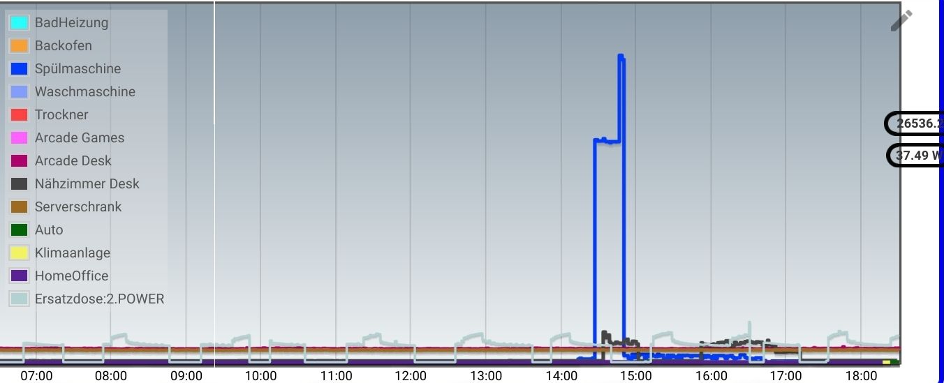

      Trockner, Waschmaschine und Spülmaschine brauchen bei mir nahezu 0W. lediglich der Backofen etwas wegen der LED Uhr
      hier jetzt die Vollanzeige
      was mich bei der Suche (negativ) erstaunt hatte war der Sat-Multiswitch. Der zieht 22W 24/7. Werde mir demnächst einen 0Watt Switch zulegen. Bis dahin wird der Switch nachts nach dem TV abgestellt und erst am nächsten Nachmittag/Abend wieder an

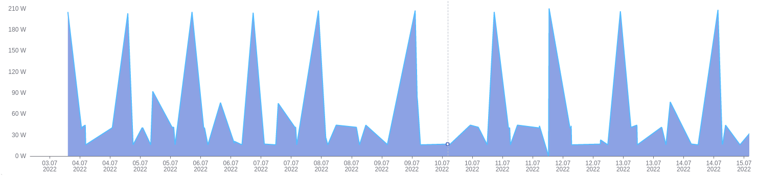

        @da_Woody @Homoran: @DReffects hat schon recht die neuen Kühl- und Gefriergeräte haben einen Dauerhaften verbrauch. Auch meine neue LG Kühl-Gefrierkombi frisst ständig Strom.
        Aber das liegt daran das die neueren Geräte ein anderes Kühlkonzept haben als die alten Geräte.
        Alte Kombinationen haben Kühl- und Gefrierabteil gemeinsam gekühlt ohne die Temperatur zu Berücksichtigen.
        Heute wird viel mit Temperaturzonen Gearbeitet und Aktiver Umwälzung, außerdem wird heute nach bedarf gekühlt und jeder Bereich separat.
        Es dürfte also Kontraproduktiv sein die Geräte vom Strom zu trennen. Ganz davon abgesehen das es die Lebensdauer erheblich Reduzieren wird.
        @jey-cee sagte in Ist ioBroker das richtige Tool dafür? Projekt noch aktiv?:
        ist der Chart nur die KG?
        200W Spitze ist schon recht ambitioniert. wie gesagt bei mir ca.70W max, das aber nur sehr selten, dafür länger 0.
        Kommt laut Datenblatt auf 156 kWh/a. ich liege etwa 20% drüber.
        die neue Generation liegt bei etwa 129 kWh und das mit NoFrost. Aber wegen 27 kWh Stromsparen 1000€+ ausgeben ist nicht wirklich wirtschaftlich.

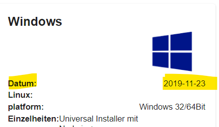

          @crunchip said in Ist ioBroker das richtige Tool dafür? Projekt noch aktiv?:
          https://forum.iobroker.net/topic/55185/test-iobroker-unter-windows-installieren-2022-edition
          Danke dafür. Gibt's hier auch fertige Hyper-V Images? :)

            @homoran sagte in Ist ioBroker das richtige Tool dafür? Projekt noch aktiv?:
            Ja ist nur die KG. NoFrost nimmt wohl 190 Watt.
            Nicht schlecht unsere KG kommt auf 172kWh.
            Die besseren Geräte hätten Minimum 500€ mehr gekostet, sonst hätten wir uns Klasse B statt C geholt.

                            Warum reicht es nicht im Fach?
                            Ich habe es von innen an der Türe im bekomme sehr gute Werte im alles zu regeln bzw. zu überwachen.
                            In der Kühltruhe sind es dann immer ziemlich exakt 3 Grad weniger.
                            EDIT
                            So sieht es bei mir dann aus.
                            Zum testen hatte ich zeitgleich ein zweites Thermostat im Fach zwischen allem liegen.
                            Dort sah die Kurve fast exakt gleich aus.

                              Ansonsten: Ich setze Steckdosenzwischenstecker mit Tasmota ein. z.B. von Gosund, Blitzwolff oder Nous. Gibt es fertig geflasht manchmal auf Amazon, fast immer auf ebay (ja, dann bekommt der Anbieter halt 5 Euro dafür das er die geflasht hat).
                              Nachtrag: Ich hab mittel der Tasmota-Geräte + Shelly 3EM / EM bei mir eine Dauerüberwachung des Stromverbrauchs gebaut und konnte so die monatlichen Stromkosten um ca. 100 Euro drücken (was leicht war weil der Verbrauch vorher extrem hoch war):
                              hier mal ein Auszug aus der ständigen Auswertung (unter anderem per SourceAnalytix-Adapter):
                              Der Datenschrank ist Dunkelblau, die Hellblauen sind Untermengen des Datenschrankes.

                                Ich bin auch relativ vom Stromverbrauch der Therme überrascht, lese aber zu dieser Bauserien (Viessmann Vitodens 200) im Internet auch von zahlreichen anderen Leuten, die deutliche Stromverbräuche haben. Unsere Therme braucht pro Jahr rund 480 kWh an Strom. Die Anlage wird jährlich gewartet.
                                Hier mal ein Screenshot von einem Leidgenossen:
                                @david-g said in Ist ioBroker das richtige Tool dafür? Projekt noch aktiv?:
                                Cool, mit welcher Hardware gemessen?
                                @bananajoe said in Ist ioBroker das richtige Tool dafür? Projekt noch aktiv?:
                                Lass dass! Ist völlig Wumpe was du da siehst. Wichtig wäre was die tatsächlich Verbrauchen. Meine XL-Kühl-Gefriekombi braucht z.B. nur etwa 4 bis 5 Euro im Monat. Bevor du da was machst solltest du eine Messteckdose dazwischen stecken und mal einen Monat messen.
                                Ich habe aktuell seit 318 Tagen eine Messsteckdose dazwischen: Verbrauch 332 kWh. Abgetaut wurde direkt vor Messbeginn. Es ist kleiner 140cm hoher Gefrierschrank, laut Datenblatt sollte er pro Jahr 124 kWh benötigen. Gummidichtungen usw habe ich überprüft, da ist alles dicht. Das Gerät ist "klassisch" also ohne No Frost oder Abtauautomatik. Eisbildung ist bislang relativ gering.
                                    Mit dem Aqara Temperature And Humitidy Sensor.
                                    Hab ich von innen an der Tür angebracht. Verschwindet genau in einer Griffmulde von einer Schublade.
                                    Mit der Position kann man auch schön schnell erkennen, wenn die Türe nicht geschlossen wurde (geht natürlich mit einem Fensterkontakt wesentlich besser 🤪).
