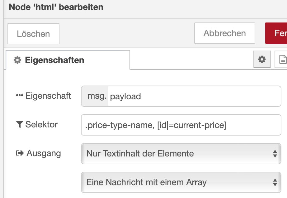

                                            @mickym zurück zum eigentlichen Thema. Einen hätte ich noch 🙂

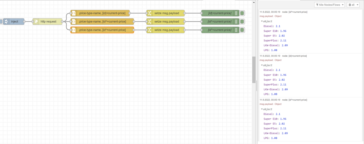

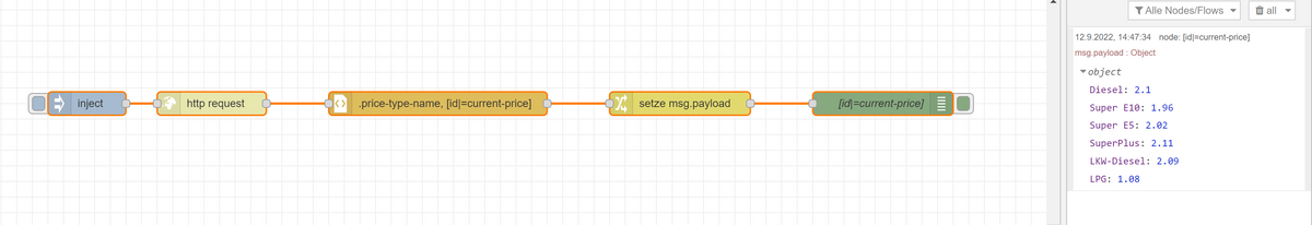

                                            Mit einem besseren Selektor wird es dann nur ein ganz kurzer Einzeiler
                                            .price-type-name, [id|=current-price]
                                            Und im Change dann:
                                            payload#$i[($i%2)=0]{$$.payload[$i]:$$.payload[$i+1].$number()}
                                            Reiner
