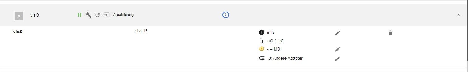

            Jack01
            @thomas-braun Moin,
            Ich habe mich heute auch dazu entschieden, mein Raspberry OS auf Bullseye upzudaten. Dazu habe ich den PI komplett neu aufgesetzt.
            Dann nach Anleitung ioBroker neu installiert und via Backitup alle zurück gespielt. Der erste Versuch ging in die Hose, weil ich vorher REDIS nicht installiert hatte. Beim 2. Mal hat es dann geklappt. Leider funktioniert jetzt aber der VIS-Adapter nicht mehr.
            Ich kann auch nichts dazu finden, wie ich den aktuellen Adapter auf eine vorherige Version downgrade. Irgendwie stehe ich gerade im Wald....
            Vielleicht kann mir hier jemand auf die Sprünge helfen.

            ![VIS.jpg](/assets/uploads/files/1663253627414-vis.jpg)

            • J Jack01
              @thomas-braun Moin,

              @jack01 sagte in Fehler bei vis Installation nach restore:
              Aufgrund eines Bugs muss im Moment vor dem Restore vis installiert werden
                Jack01
                @homoran Das heißt, dass ich erst den VIS Adapter lösche, dann manuell neu installiere und dann nochmals ein Restore des gesamten Backups mach, ohne alle Adapter vorher zu löschen?
                Proxmox LXC
                  Jack01
                  @jack01 OK, habe jetzt den VIS-Adapter gelöscht (und die dazugehörigen vis-widgets und symbole) und ihn dann neu installiert. Anschließend den Lizenzschlüssel eingegeben und die vorher gelöschten Widgets und Symbole wieder installiert. Jetzt scheint es wieder alles zu funktionieren. Nur beim Restore der Influx Daten zeigt er an, dass die Daten aus dem Speicherort geladen werden. Es passiert aber scheinbar nichts (oder muß ich hier sehr, sehr lange warten?)
                  Die gesamte Prozedur hat jetzt 6 Stunden gedauert. Ich hoffe, dass mein System jetzt erstmal zukunftssicher ist......
                      Hätte auch gereicht, einfach v 1.4.0 zu installieren und anschliessend wieder hoch auf die aktuelle
