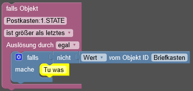

    ich nutze ein einfaches Blockly zur Überwachung des Briefkastens. Jetzt würde ich gerne das Triggern auf 1x pro Tag beschränken, d.h. danach soll der Trigger z.B. 8 Stunden oder bis Mitternacht nicht nochmals auslösen (ich weiß ja dann, dass bereits Post da ist). Meine Idee war, hier entweder mit "pause" oder einer Kontrollvariablen (0/1) zu arbeiten. Oder gibt es ggf. noch eine charmantere Lösung?

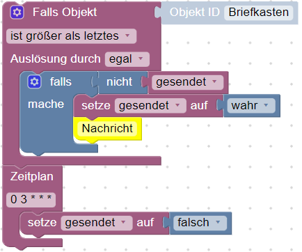

      @fir3drag0n sagte in Trigger pausieren:
      anstelle der Pause die Variable auf true setzen und oben im falls mit und variale = false abfragen.
      dann über einen zweiten Trigger per cron (z.B. 0 3 * * *) die variable am nächsten Tag wieder auf false setzen

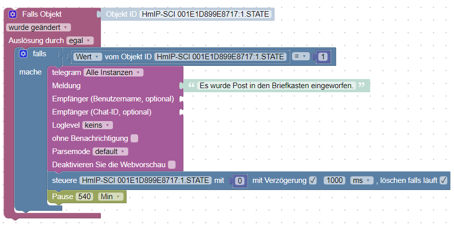

          @fir3drag0n
          Ja und wenn dann der Postkasten an einem Tag geleert und wieder "scharfgestellt" wurde?
          Ich habe das so gelöst:
          Wenn Post da => Meldung und Datenpunkt true setzen
          Post rausholen => Datenpunkt false setzen (manuell oder durch einen weiteren Sensor an der Tür des Postkastens)
