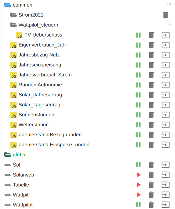

          @c1olli hast du globale Skripte?

            Was sind globale Scripte?
            • Ich habs gerade mal nachgelesen, aber ich weiß nicht ob ich solche Skripte habe. Wie erkenne ich die?
            Olli

              @c1olli sagte in Daten für neuen Datenpunkt verarbeiten:
              Skripte im Verzeichnis global
              Aus Sicherheitsgründen nur für EXPERTEN zu sehen.
                          so jetzt im Experten Modus
                          du weisst, dass alle globalen Skripte vor jedem anderen Skript ausgeführt werden?
                          die angemeckerte Zeile 24 existiert nämlich gar nicht in deinem Skript!
                          warum hast du überhaupt globale Skripte wenn du fragen musst, was das ist?
                          C paul53P 2 Antworten Letzte Antwort

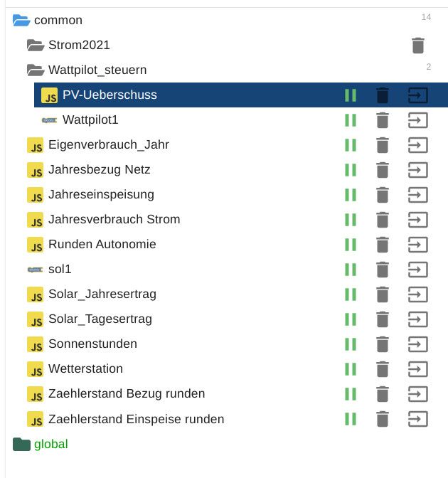

                            C Offline
                            C Offline
                            c1olli
                            Wahrscheinlich weil ich die einfach so eingetragen habe, da ich mich nicht so gut mit der Materie auskenne.
                            Aber ich habe das Ganze jetzt umstrukturiert. Ich hoffe so ist es ok.
                            Olli
                            • C c1olli
                              und für solche User ist der global Ordner extra versteckt!
                              ist der jetzt leer?
                              C 1 Antwort Letzte Antwort
                                ist der jetzt leer?
                                C Offline
                                C Offline
                                c1olli
                                Jepp, nun ist er leer.
                                Ich hatte den Experten Modus an um einen Test Adapter zu installieren, danach hatte ich mich an das Script gemacht, so ist da wahrscheinlich was im falschen Ordner gelandet.
                                Olli

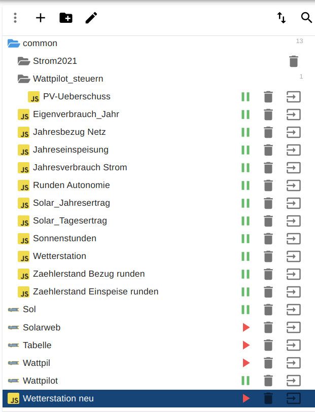

                                    @homoran sagte: warum hast du überhaupt globale Skripte wenn du fragen musst, was das ist?
                                    Ich sehe im offenen Ordner "global" keine Skripte. Die Skripte darunter sind in der Wurzel angesiedelt.
                                        @paul53 Danke! Da hab ich schief geguckt 👓
