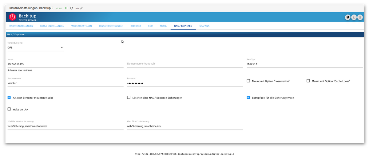

      • simatec
        simatec Developer Most Active @legro last edited by
        @legro mach beibder Fritzbox das, was @Thomas-Braun gesagt hat. Noserverino aktivieren und smb 3.1.1

                      legro @simatec last edited by legro
                      @simatec said in Backitup kein JavaScript Restore möglich!:
                      Habe ich doch oben geschrieben, dass ich das alles im Vorfeld schon gemacht habe. Sonst hätte doch auch schon das Backup des ioBrokers nicht funktioniert.

                          Thomas Braun Most Active @legro last edited by
                          @legro sagte in Backitup kein JavaScript Restore möglich!:
                          Mach es bitte in einem separaten Thread...
                          Hier geht es um NFS.

                              Edit2:
                              Mountoptionen wie folgt:
                              //fritz.nas/FRITZ.NAS/Hitachi-HTS545012B9SA00-01/iobbackups/chet /opt/iobroker/backups cifs credentials=/home/iobroker/.smbcredentials,users,noserverino,noauto,rw,forceuid,uid=iobroker,forcegid,gid=iobroker,file_mode=0770,dir_mode=0770,vers=3.1.1 0 0
                              forceuid,uid=iobroker,forcegid,gid=iobroker,file_mode=0770,dir_mode=0770 sorgt also schon für ausreichende Rechte für den user iobroker.
