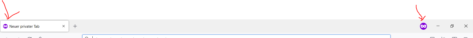

                                @kgw mal der Browser Cache gelöscht ,
                                Teste mal im "Neuer Privater Tab "

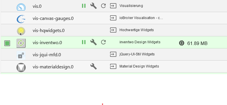

                                    folgendes ist für vis installiert:
                                    wie bekomme ich denn heraus aus welchem adapter das widget canva-gauges stammt?
                                    • K
                                      kgw @Glasfaser last edited by kgw
                                      @glasfaser
                                      im privaten tab kommt der Fehler auch
                                      Browser Cache löschen hilft auch nicht.
                                      • Homoran
                                        Homoran Global Moderator Administrators @kgw last edited by Homoran
                                        @kgw sagte in VIS Anzeige "gevierteilt":
                                        @oliverio
                                        das ist der Adapter 2 über dem markierten
