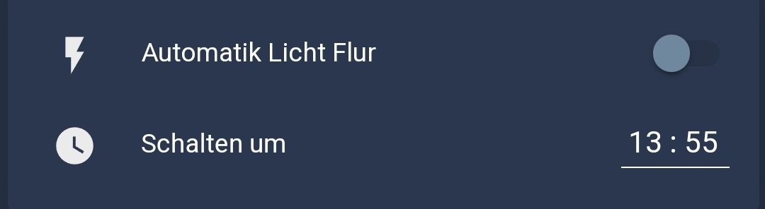

                  Habe global für alle Timer und für einige der einzelnen einen Datenpunkt zum deaktivieren.
                  Alles in Lovelace.

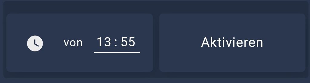

                  Über den "time input" kann man den Zeitplan auch sehr konfortabel in Lovelace anpassen (man kann den Cron Zeitplan ja auch per Datenpunkt anpassen). Da sollte/wird man optisch was ansprechendes hinbekommen.
                  Darf ich fragen, warum du weg möchtest von Lovelace? Hab mir Jarvis auch öfters mal angesehen. Würde aber ehrlich gesagt nie wechseln 🥰
                  Edit:
                  Würde es in der Art machen
