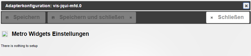

    Ich habe Probleme manche Widgets zu installieren. Sowohl bei der Installation auf Raspi3 als auch VM (QNAP) passiert reproduzierbar folgendes:
    Bei Installation von jqui-mfd kommt nach Abschluss der Installation ein Fenster mit dem Text des Metro Widgets

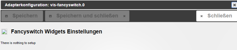

    Bei fancyswitch dieses

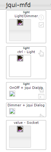

    Bei hqwidgets, jqui-mfd, Metro und fancyswitch findet er die Bilder nicht.
    Bei der Deinstallation kommt auch kurz eine Fehlermeldung "ERROR: not exists" bevor das Fenster wieder zugeht.
    Ich habe mal bei der VM (PC) nachgeschaut und dort liegen unter dem Verzeichnis
    /opt/iobroker/iobroker-data/files/vis/widgets
    die passenden Bilder usw. ab. Er lädt anscheinend die Bilder/CSS usw. nicht runter. Ich könnte jetzt die Dateien rüber kopieren, aber das sollte ja nicht der Weg sein.

          Moin, ja das Problem ist bereits mehrfach vorgekommen:
          http://forum.iobroker.net/viewtopic.php?f=30&t=6103
          Eine generelle Lösung gab es bislang nicht.
          Bei manchen hat der````
          cd /opt/iobroker
          npm install iobroker.adaptername --production
          iobroker upload adaptername
          ./iobroker restart
          iobroker upload adaptername geholfen.
          Manche sowie ich auch haben die Widgets in die entsprechenden Ordner kopiert.
          Ich von meiner Seite aus sehe das Problem wie folgt:
          Ich hatte immer wen das Problem auftrat. Vis und Vis Beta auch wenn eins deaktiviert oder deinstalliert war schon mal installiert. Somit hast du ja schon mal die Ordner erstellt.
          Diese werden bei weiteren Widget Installationen aber nicht richtig versorgt. Es scheint als ob die Widget installation nur einer der beiden Vis Versionen mit den Daten versorgt.
          Gruß Alex

                  Nachdem ich den Bug Report auf https://trello.com/c/vfLhdAR5/155-bug-im-forum-wird-von-problemen-mit-der-installation-von-vis-widgets-berichtet gelesen habe, habe ich es mal mit einem
                  iobroker upload vis
                  ohne start/stop gemacht. Danach einmal einen Reload von vis im Browser und die Bilder sind da.
