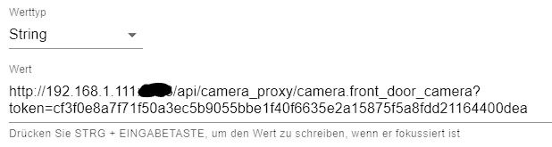

    Hallo zusammen
    Ich möchte das Kamerabild von meiner Türklingel in meine VIS einbinden.
    Ich bekomme einen Datenpunkt mit einem Link und einem Token der sich alle 5min ändert.
    Mit hilfe eines Blockly füge ich den Link und den aktuellen Token zusammen und schreibe das in einen Datenpunkt.
    Wenn ich diesen Link in das "basic Image" Widget in der VIS einbinde sehe ich das letzte bild der Türkamera.
    Ändert sich der Token funktioniert das logischerweise nicht mehr.
    Der Link wird zwar mit neuem Token neu angelegt.
    2022-08-19 10_15_49-objects - iobroker und 2 weitere Seiten - Persönlich – Microsoft​ Edge.jpg
    Alles nach dem "=" ändert sich alle 5min
    Wie kann ich das Widget dazu bewegen den neuen Link zu nehmen? Mit Binding, geschweiften Klammern, funktioniert das leider nicht.
    Gibt es da noch eine andere Möglichkeit?

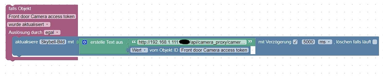

        @codierknecht Mein Blockly-Trigger ist die aktualisierung des Tokens in einem anderen DP.
          <block type="on" id="$*]fGj}u(Fp@6*aAqO2%" x="113" y="288">
            <field name="OID">hass.0.entities.camera.front_door_camera.access_token</field>
            <statement name="STATEMENT">
              <block type="update" id="xEW?Z!hWI7s=w;lr)gTB">
                <mutation xmlns="http://www.w3.org/1999/xhtml" delay_input="true"></mutation>
                <field name="OID">0_userdata.0.Skybell-Bild</field>
                <field name="DELAY_MS">5000</field>
                <field name="UNIT">ms</field>
                <value name="VALUE">
                  <block type="text_join" id=".gtFJ!GFq/;Ue^~Z8674">
                    <value name="ADD0">
                      <block type="text" id="W%.=5J3_?s!wGK26)enf">
                        <field name="TEXT">http://192.168.1.111:8123/api/camera_proxy/camera.front_door_camera?token=</field>
                      </block>
                    </value>
                    <value name="ADD1">
                      <block type="get_value" id="x{JLr5.+[2-4,[Af8YWY">
                      </block>
                    </value>
                  </block>
                </value>
              </block>
            </statement>
          </block>
        </xml>

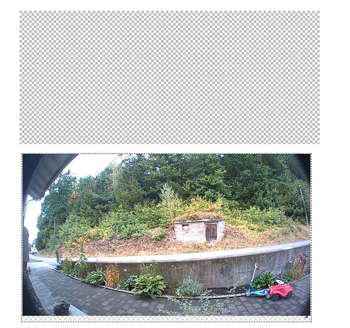

          Im basic Image 8 funktioniert es garnicht wenn ich den DP auswähle.
          Im normalen basic Image habe ich ein Bild wenn ich den Inhalt des DP´s einfüge.
          2022-08-19 10_43_41-Edit vis und 3 weitere Seiten - Persönlich – Microsoft​ Edge.png
          oben basic Image 8
          unten basic Image
          bei identischer Quelle

            @happyuser20 Habe auch gerade erst entdeckt, wie das "Basic Image 8" funktioniert.
            Im DP erwartet es numerische Werte. Für jeden dieser Werte kann man dann einen URL hart verdrahtet hinterlegen.
            Also eher unbrauchbar.
            Du kannst Dir bei einer Änderung des Token den neuen URL zusammenbauen und das unter der damit generierten Adresse zu findende Bild unter einem immer gleichen Namen im Dateisystem ablegen. Das sollte dann mit "Basic Image" funktionieren.
