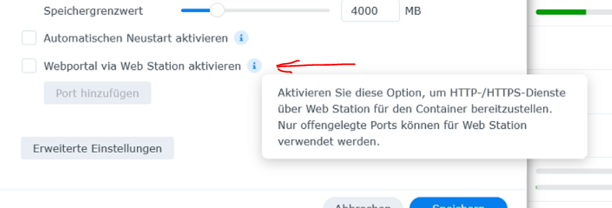

                                        @user4711 sagte in IO Broker auf 8081 nicht aufrufbar nach wiederherstellung:
                                        bei Allgemeine Einstellungen "Webportal via Webstation aktvieren" noch gar nicht.
                                        Das ist neu seit DSM 7.0.1 , ist aber nicht aktiviert !!!
                                        Du hast ja den IO Broker auch auf einer DS laufen.
                                        Ja
                                        U 1 Antwort Letzte Antwort
                                        • GlasfaserG Glasfaser
                                          Ja
                                          U Offline
