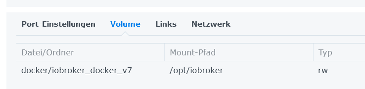

    weiss ja nicht ob es vieleicht auch noch daran liegen könnte das ich mal das Docker Verzeichnis von einem Volume auf ein anderes verschoben habe, aber als ich nach der Reparatur vom Volume und den Apps inc. Docker den Container das erste mal gestartet hab kam auch eine Fehlermeldung Pfad nicht gefunden.
    hab dann die Angabe zum Ordner in Volume-Einstellungen noch mal gelöscht und nochmal neu eingetragen.

        @user4711 sagte in IO Broker auf 8081 nicht aufrufbar nach wiederherstellung:
        Klar liegt das daran !!
        Du kannst nicht einfach was verschieben .. andere Rechte usw....
        nach dem Volume Fehler war das volume auf der DS erst schreibgeschützt das hab ich dann aufgehoben weil kein Fehler im Dateisystem war, dann musste ich aber eineige Apps reparieren u.a. die Docker.
        Sichere dein Backup ausserhalb von der Syn
        Lösche das Docker Paket , lösche die Volumen auch dazu .
        Richte alles neu ein

          @glasfaser said in IO Broker auf 8081 nicht aufrufbar nach wiederherstellung:
          ok, aber als der Docker mit IO Broker lief hatte ich auch eine SSD eingebaut und dann auch das Docker Arbeits Verzeichnis für den IO Broker auf die SSD verschoben, da kam auch erst die Meldung im Container Pfad nicht gefunden, dann hab den Pfad zum Ordner in Volume-Einstellungen
          noch mal gelöscht und nochmal neu eingetragen und es ging wieder.
          Aber werde mal Docker komplett entfernen und alles neu installieren.

                                      @glasfaser ok hab noch ein bischen experimentiert, hab ein Neues Verzecihnis angelegt auf der Ds
                                      docker6, dann einen neuen Container Order /docker6 mount pfad opt/iobroker
                                      Admin gestartet, dann FTP angelegt zum Backupverzeichnis ( SFTP ging nicht weiss erstmal auch nicht warum)
                                      Dann Io Broker Backup ausgewählt und gestartet dann stand "Restore and Restart completed ... "
                                      und das wars Container neu gestartet und dann dasselbe kein Admin, kein VIS .
                                      Dann habe ich es nochmal gemacht mit Ordner docker6 Inhalt gelöscht, und zuerst das Java Scipt Backup eingespielt, das ging Scripte waren auch im Admin zu sehen gewesen nachdem ich den Adapter installiert hatte. Zeigte aber keine Funktion weil die Homematic Adapter noch nicht installiert waren und eingerichtet.
                                      Dann das Backup vom IO Broker wiederhergestellt und danach wieder nichts ereichbar.
