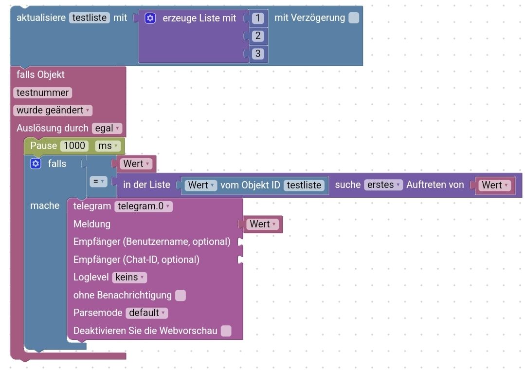

    ich versuche gerade mit einem Falls-Block zu prüfen, ob ein Wert in einer Liste enthalten ist.
    So ähnlich wie im Bild habe ich es glaube schonmal hinbekommen, habe das Skript aber leider nicht mehr.
    Irgendwas mache ich jetzt wohl anders.....
    Im Beispiel, soll eine Telegram versendet werden, wenn der Test Datenpunkt eine 1,2 oder 3 enthält.

      Ich kenne mich mit Listen nicht besonders aus, aber oben nutzt du Zahlen, ist dein DP auch vom Typ Zahl oder doch Text. Das kannst du mal prüfen.

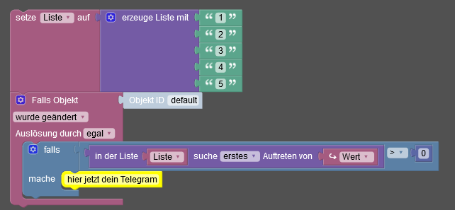

        Probiers mal so:

          Die Liste ist als String angelegt.
          Habe ich gemacht, da dort ja (durch die Liste) noch andere Zeichen vorkommen. Ist das falsch?

          So macht er aber nur was, wenn er größer ist und prüft nicnt aif bestimmte Zahlen oder?

            Dein Wert in der Liste ist vom Typ Zahl. Der Wert von deinem DP ist ein Text. Erstelle die Liste mal wie DJmarc.

              Nein, so wird gesucht ob der Wert mit einem Wert der Liste übereinstimmt ist, egal ob String, Number...

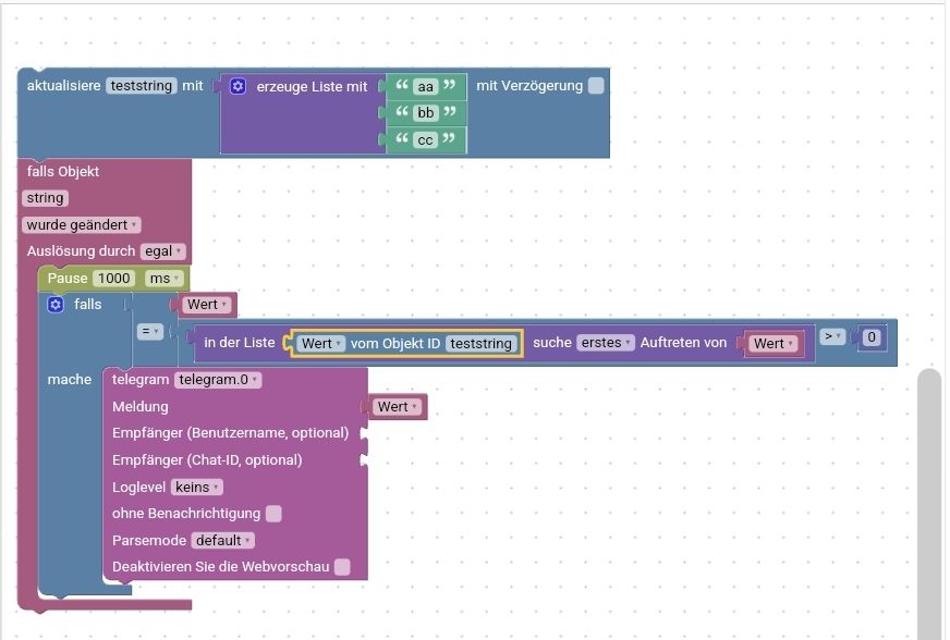

                So habe ich es jetzt.
                Wie dein Beispiel.
                Nur mit Wörtern.
                Klappt aber auch nicht.

                    Ne, so sieht mein Skript nicht aus.
                    Eigentlich komplett anders 😀

                      Tatsache, habe meinen Vergleich vergessen wegzunehmen......
                      Am besten nicht auf der Arbeit nebenbei privaten Kram machen 🤣
                      So klapps. Danke.
