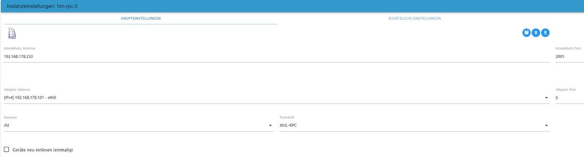

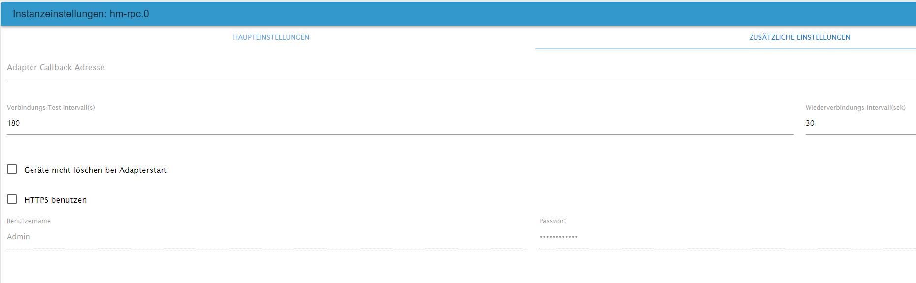

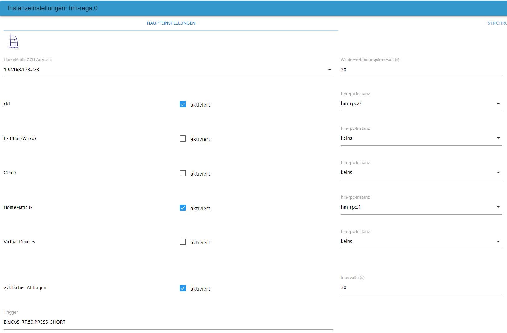

    Der RFD ist auf hm-rpc.0 wenn ich ihn auf hm-rpc.1 stelle, löst er nicht mehr die Namen auf, aber die Befehle kommen beide an (Licht geht an und auch wieder nach Zeit X aus). Problem ist nur, das alle Blockly Skripte umgestellt werden müssen und von der VIS ganz zu schweigen, das ist also nicht wirklich eine Lösung.
    Hier ein Paar Bilder von den Einstellungen, dem Skript usw…
    So klappt es leider nicht. Licht geht an aber nicht wieder aus.
    So läuft es aber denke das ist keine lösung oder ?
                        Ich denke euch jetzt schon mal für Eure Hilfe und Ideen.
