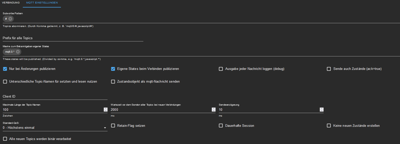

    @mickym sagte in MQTT Datenaustausch in beide Richtungen ?:
    u kannst es aber auch erst mal mit 2 Instanzen des mqtt Adapters probieren
    Daran hab ich auch gedacht aber gleich wieder verworfen wegen den Ordnernamen dann "mqtt.0" und "mqtt.1"
    Ich mach mich mal an die "Auslagerung", kann ja nicht so schwer sein.
    ist aber easy.. https://mosquitto.org/man/mosquitto-conf-5.html
    Heiliges Blechle - ganz easy? Naja, es soll ja heute nicht ganz soo heiss werden, dann kann man das mal machen.

                            Hab Mosquitto nun am laufen.
                            Jetzt interessiert mich was ich hier beim jeweiligen mqtt-client eintragen muss....

                                @djmarc75 Ich würde grundsätzlich mal alle Haken raus machen. Grundsätzlich kannst Du in beiden Clients natürlich alles subscriben, um quasi ein vollständiges Abbild Deines Brokers zu erhalten.
                                Ich würde aber in jedem Fall - wenn es Du den mosquitto nicht noch von aussen fütterst (also ohne die beiden iobroker) - halt jedem client ein unterschiedliches Präfix empfehlen, dann weisst Du welches topic von welchem iob stammt.
                                also rpi1/ für den einen und rpi2/ für den anderen. Musst Du halt wissen, wie Du das nennst. Solange Du nicht alles brauchst - zumindest nicht die eigenen States - und Datenverkehr minimierst - subscribest halt immer nur das jeweilige Topic des anderen:
                                Also auf rpi2 - dann rpi1/# und auf rpi1 dann rpi2/#
