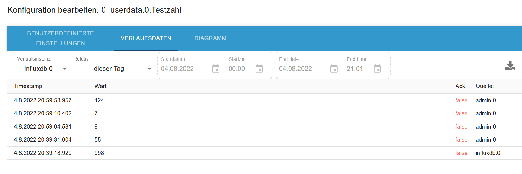

    @fraenki23 die Verlaufsdaten interessieren nicht sondern die "Benutzerdefinierte Einstellungen"
    und lass mal die Shots von influx weg - das juckt erstmal nicht

      @fraenki23 sagte in Influxdb 2.0 Grafana in Proxmox Probleme:
      wo finde ich die benutzerdefinierten Einstellungen
      Ach komm.... und dann willst Du influx oder auch History nutzen?
      Naja, jeder wie er will...

          Zuerst gibst Du mal unter Alias einen eindeutigen Namen für diesen DP an.
          Und dann denke ich ist Deine Influx nicht richtig konfiguriert...
          Womöglich nach diversen Youtube Videos installiert ?

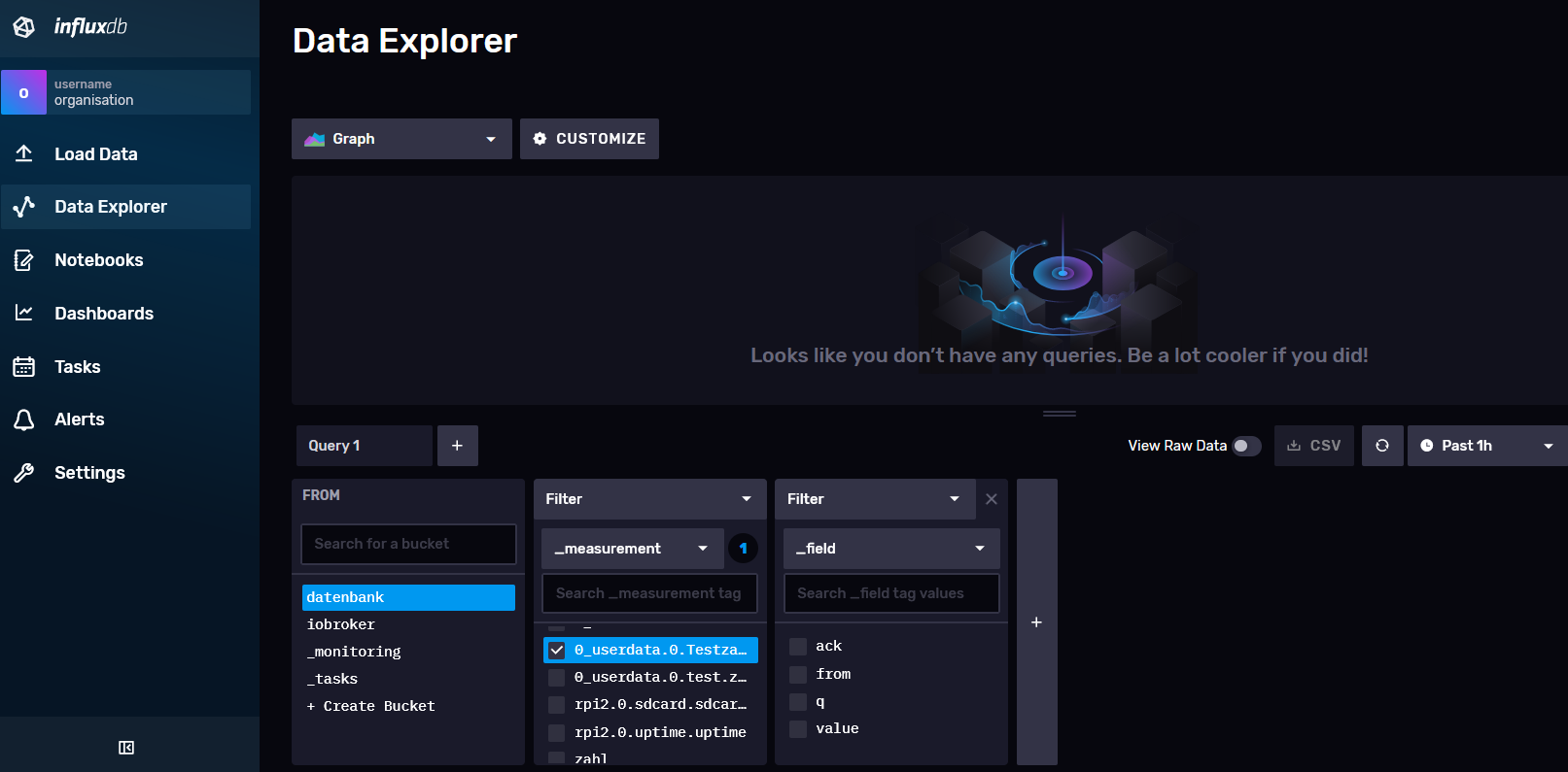

                @djmarc75

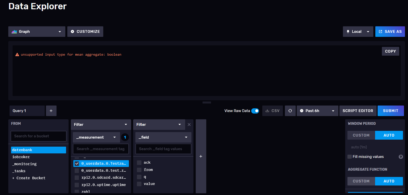

                ich habe die elben Probleme mit dem Fehler unsupported input type for mean aggregate: boolean
                Im Anhang sind einige screenshots erkennst du da einen Fehler?

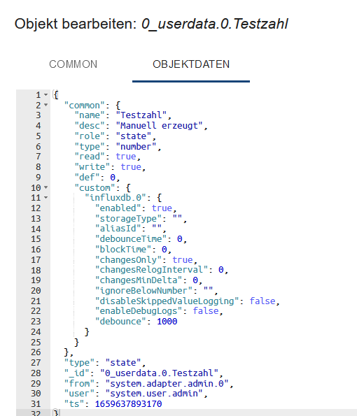

                  @chris777 ich kenn es nur bei Influx v1.x,
                  dies führte zu Problemen wenn das "Speichern als" Automatisch bzw der falsche Typ ausgewählt wurde, im Bezug auf den Datenpunkt.
                  Die Probleme entstanden dadurch, wenn man es nachträglich abändert, da der DP schon mit dem "falschen" Typ dann bereits in der Datenbank steht und Grafana entsprechend keine Werte mehr anzeigt.
                  Abhilfe schaffte da nur, den jeweiligen DP in der Datenbank zu löschen und mit dem richten Typ neu zu loggen.
                  Vllt ist auch hier ähnliches der Fall.
                  C 1 Reply Last reply

                    @crunchip
                    meinst du den Datenpunkt im iobrocker in der Datenbank oder wo?
                    Habe auch gerade zwei Datenpunkte von meinem Wolf-smartset Adapter eingestellt und im iobrocker sehe ich die Änderungen und Aufzeichnungen.
                    Direkt im influx gleiche Fehlermeldung
                    crunchipC 1 Reply Last reply

                      @chris777 ich meinete damit, wenn mann hier, siehe screen bereits das loggen aktiv hatte und dann nachträglich ändert
                      ich logge generell nicht mit der Auswahl "automatisch", sondern stelle es jeweils dem Datenpunkt entsprechend ein
