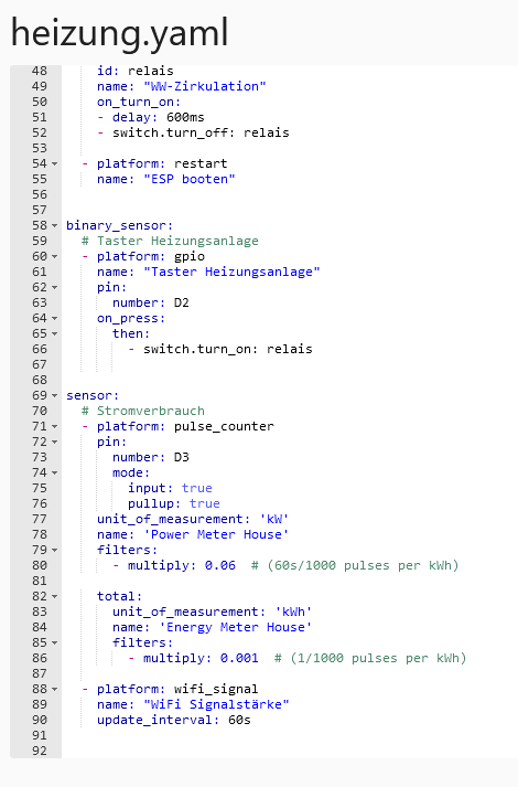

          @wolfgangfb Nicht nur probiert, ist aus einem meiner ESPs, allerdings wo "gesamt" genau herkommt kann ich gerade nicht nachvollziehen. Das muss "total" lauten und gehört zum "pulse_counter".
          Irgendwie habe ich aber auch die Yamls vertauscht, denn in der die aktuell läuft habe ich noch die englischen Bezeichnungen der Demo drin... Bild 001.png

            "total" ist aber eine fest eingebaute Option von "pulse_counter" ("total (Optional): Report the total number of pulses.")
            Was ich aber wollte ist einen Meßwert mit 2 verschiedenen Multiplikatoren zu gewichten (oder mit verschiedenen Filtern zu gewichten).
            Hast Du wirklich ei yaml, bei dem die Quelltextzeile "
            gesamt:
            nicht als Fehler moniert wird? ("grep" doch mal durch das yaml Verzeichnis mit dem Suchbegriff "gesamt:")
