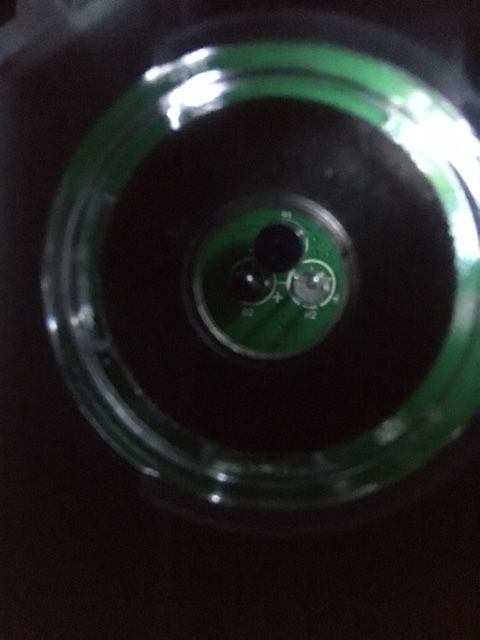

      • H
        haubada @Homoran last edited by
        @homoran said in Smartmeter Fehler "Verbunden mit Gerät oder Dienst":
        und da hängt der Kopf auch dran?
        Der Kopf hängt wie oben beschrieben auf den Bildern auf den PIN 1 (Vcc) , 6 (GND), 8 (TXD), 10(RXD)

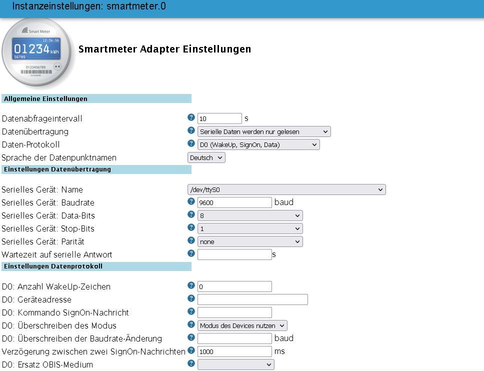

            • H

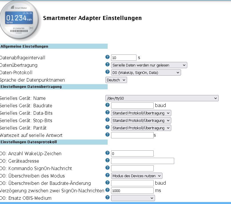

              haubada @Thomas Braun last edited by haubada
              @thomas-braun
              @thomas-braun said in Smartmeter Fehler "Verbunden mit Gerät oder Dienst":
              Und ein Neustart des Adapters schaut wie im log aus?
              Das sieht so aus mit den Smartmeter Einstellungen vom letzten Bild:

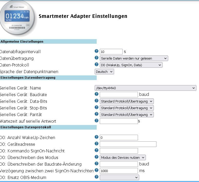

                • H
                  /dev/ttyAMA0
                  Stell mal auf das Gerät um. Nicht das der Kopf dort liegt.
                  Ich habe das jetzt so eingestellt:
                  Allerdings bleibt das gelbe Ausrufezeichen und die Fehlermeldung "Verbunden mit Gerät oder Dienst" rot
                  Homoran meinte ja:
                  da passen zeile 2 und 3 schonmal nicht zusammen
                  wakeup und nur lesen
                  --> Soll ich da was anderes einstellen, bin aus dem link auf die Schnelle auch nicht schlau geworden
                  Homoran 2 Replies Last reply Reply Quote 0

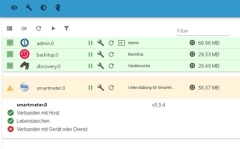

                                Ich haben den PI jetzt neu gestartet und nun sieht das log so aus:
                                Jetzt taucht es wieder auf...
                                2022-08-07 21:16:24.396  - info: host.raspberrypi instance system.adapter.discovery.0 terminated with code 156 (START_IMMEDIATELY_AFTER_STOP)
                                2022-08-07 21:16:24.427  - info: host.raspberrypi instance system.adapter.smartmeter.0 terminated with code 156 (START_IMMEDIATELY_AFTER_STOP)
                                2022-08-07 21:16:24.440  - info: host.raspberrypi instance system.adapter.backitup.0 terminated with code 156 (START_IMMEDIATELY_AFTER_STOP)
                                2022-08-07 21:16:24.764  - info: host.raspberrypi stopInstance system.adapter.admin.0 killing pid 1378
                                2022-08-07 21:16:25.217  - warn: host.raspberrypi instance system.adapter.admin.0 terminated due to SIGTERM
                                2022-08-07 21:16:25.219  - info: host.raspberrypi instance system.adapter.admin.0 terminated with code null ()
                                2022-08-07 21:16:25.220  - info: host.raspberrypi All instances are stopped.
                                2022-08-07 21:16:25.467  - info: host.raspberrypi terminated
                                2022-08-07 21:18:22.692  - info: host.raspberrypi iobroker.js-controller version 4.0.23 js-controller starting
                                2022-08-07 21:18:22.714  - info: host.raspberrypi Copyright (c) 2014-2022 bluefox, 2014 hobbyquaker
                                2022-08-07 21:18:22.717  - info: host.raspberrypi hostname: raspberrypi, node: v16.16.0
                                2022-08-07 21:18:22.720  - info: host.raspberrypi ip addresses: 192.168.178.38 2003:d5:2f37:b900:1620:5c72:4ba3:3833 fe80::73c4:fe5f:4aed:5009 192.168.178.101 2003:d5:2f37:b900:1ffe:f3d9:48c6:5719 fe80::dad3:d610:3368:c745
                                2022-08-07 21:18:24.538  - info: host.raspberrypi connected to Objects and States
                                2022-08-07 21:18:24.622  - info: host.raspberrypi added notifications configuration of host
                                2022-08-07 21:18:25.931  - info: host.raspberrypi 4 instances found
                                2022-08-07 21:18:25.955  - info: host.raspberrypi starting 4 instances
                                2022-08-07 21:18:26.093  - info: host.raspberrypi instance system.adapter.admin.0 started with pid 1281
                                2022-08-07 21:18:30.027  - info: host.raspberrypi instance system.adapter.smartmeter.0 started with pid 1464
                                2022-08-07 21:18:31.209  - info: admin.0 (1281) starting. Version 5.3.8 in /opt/iobroker/node_modules/iobroker.admin, node: v16.16.0, js-controller: 4.0.23
                                2022-08-07 21:18:31.333  - info: admin.0 (1281) requesting all states
                                2022-08-07 21:18:31.336  - info: admin.0 (1281) requesting all objects
                                2022-08-07 21:18:32.455  - info: admin.0 (1281) received all objects
                                2022-08-07 21:18:33.187  - info: admin.0 (1281) Request actual repository...
                                2022-08-07 21:18:33.304  - info: admin.0 (1281) http server listening on port 8081
                                2022-08-07 21:18:33.306  - info: admin.0 (1281) Use link "http://localhost:8081" to configure.
                                2022-08-07 21:18:34.029  - info: host.raspberrypi Updating repository "stable" under "http://download.iobroker.net/sources-dist.json"
                                2022-08-07 21:18:34.164  - info: host.raspberrypi instance system.adapter.discovery.0 started with pid 1612
                                2022-08-07 21:18:37.104  - info: admin.0 (1281) Repository received successfully.
                                2022-08-07 21:18:38.129  - info: host.raspberrypi instance system.adapter.backitup.0 started with pid 1623
                                2022-08-07 21:18:38.457  - info: smartmeter.0 (1464) starting. Version 3.3.4 in /opt/iobroker/node_modules/iobroker.smartmeter, node: v16.16.0, js-controller: 4.0.23
                                2022-08-07 21:18:39.629  - info: discovery.0 (1612) starting. Version 3.0.3 in /opt/iobroker/node_modules/iobroker.discovery, node: v16.16.0, js-controller: 4.0.23
                                2022-08-07 21:18:44.350  - info: backitup.0 (1623) starting. Version 2.4.9 in /opt/iobroker/node_modules/iobroker.backitup, node: v16.16.0, js-controller: 4.0.23
                                2022-08-07 21:18:45.789  - info: backitup.0 (1623) [iobroker] backup was activated at 02:40 every 1 day(s)
                                2022-08-07 21:20:38.594  - info: smartmeter.0 (1464) Error: No or too long answer from Serial Device after last request.
                                2022-08-07 21:20:38.598  - warn: smartmeter.0 (1464) No or too long answer from Serial Device after last request.
                                2022-08-07 21:22:43.610  - info: smartmeter.0 (1464) Error: No or too long answer from Serial Device after last request.
                                2022-08-07 21:22:43.613  - warn: smartmeter.0 (1464) No or too long answer from Serial Device after last request.

                                        Mir ist schon klar, dass der Logarex wahrscheinlich das Problem ist.
                                        Leider habe ich aber keinen Einfluss auf meinen verbauten Stromzähler.
                                        Mir fällt somit nur noch ein:
                                        • anderes Lesegerät (Volkszähler, oder anderes Modell)
                                        • evtl. Optimierung meiner Platine mit anderen Widerständen
                                        • evtl. doch noch ein Problem mit der initialisierung der seriellen Schnittstelle ttyS0
                                          (vorher ging es ja auch immer wieder und jetzt geht gar nichts mehr, ich habe auch schon sehr viel verändert zwischenzeitlich)
                                        • Info:OFF am Logarex?!?
                                        Aber zu Sicherheit möchte ich BITTE nocheinmal die richtige Konfiguration für mein Smartmeter wissen?
                                        D0 Modus D; 9600 Bd; 1_7D_1P_E_1S oder
                                        SML; 9600 Bd; 1_8D_0P_N_1S
                                        Welche Werte sollte ich bitte hier einstellen?
                                        Allgemeine Einstellungen:
                                        Datenabfrageintervall
                                        Datenübertragung
                                        Daten-Protokoll
                                        Einstellungen Datenübertragung:
                                        Serielles Gerät: Name
                                        Serielles Gerät: Baudrate
                                        Serielles Gerät: Data-Bits
                                        Serielles Gerät: Stop-Bits
                                        Serielles Gerät: Parität
                                        Wartezeit auf serielle Antwort
                                        Homoran 3 Replies Last reply Reply Quote 0

                                          • Homoran
                                            Homoran Global Moderator Administrators @haubada last edited by
                                            @haubada sagte in Smartmeter Fehler "Verbunden mit Gerät oder Dienst":
                                            den Thread bei elv wirklich gelesen?
                                            Zitat:
                                            Im Photovoltaikforum berichten einige Nutzer, dass ihr Versorger auf Anfrage bereit war den Logarex-Zähler mit defekter Schnittstelle zu ersetzen.
                                            die sind alle weitestgehend identisch
                                            wäre laut Thread bei elv wahrscheinlich nur eine vorübergehende Maßnahme, da anscheinend die Sende LED schnell altert.
                                            Den Thread wirklich gelesen?
                                            wenn du zwischendrin die Schnittstelle per Konsole blockierst durchaus noch möglich
                                            dann bekommst du nur noch die Zähletstände in kWh
                                            der Adapter regelt das üblicherweise alleine. Nur die korrekte Schnittstelle und das Protokoll eintragen
