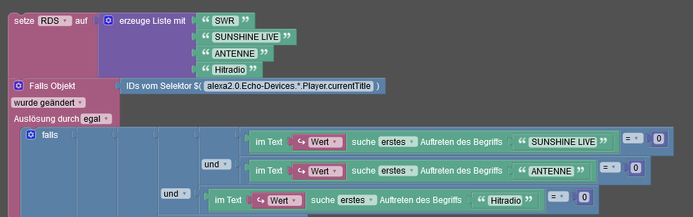

    da es ja sehr, sehr warm ist sehe ich wahrscheinlich die einfache Lösung nicht zu folgendem "Problem":
    Ich lese einen DP aus und dieser soll nur dann weiterverarbeitet werden wenn im Wert (String) KEIN Wort aus der von mir in der Liste angelegten Wörter vorkommen. Klingt einfach, aber wie gesagt häng ich da grad...
    So sieht es bisher aus:
    Die Listenfunktion habe ich noch nicht mit in den Trigger gepackt sondern habe das bisher über diese UND-Blöcke realisiert.
    Ob man da helfen kann ?

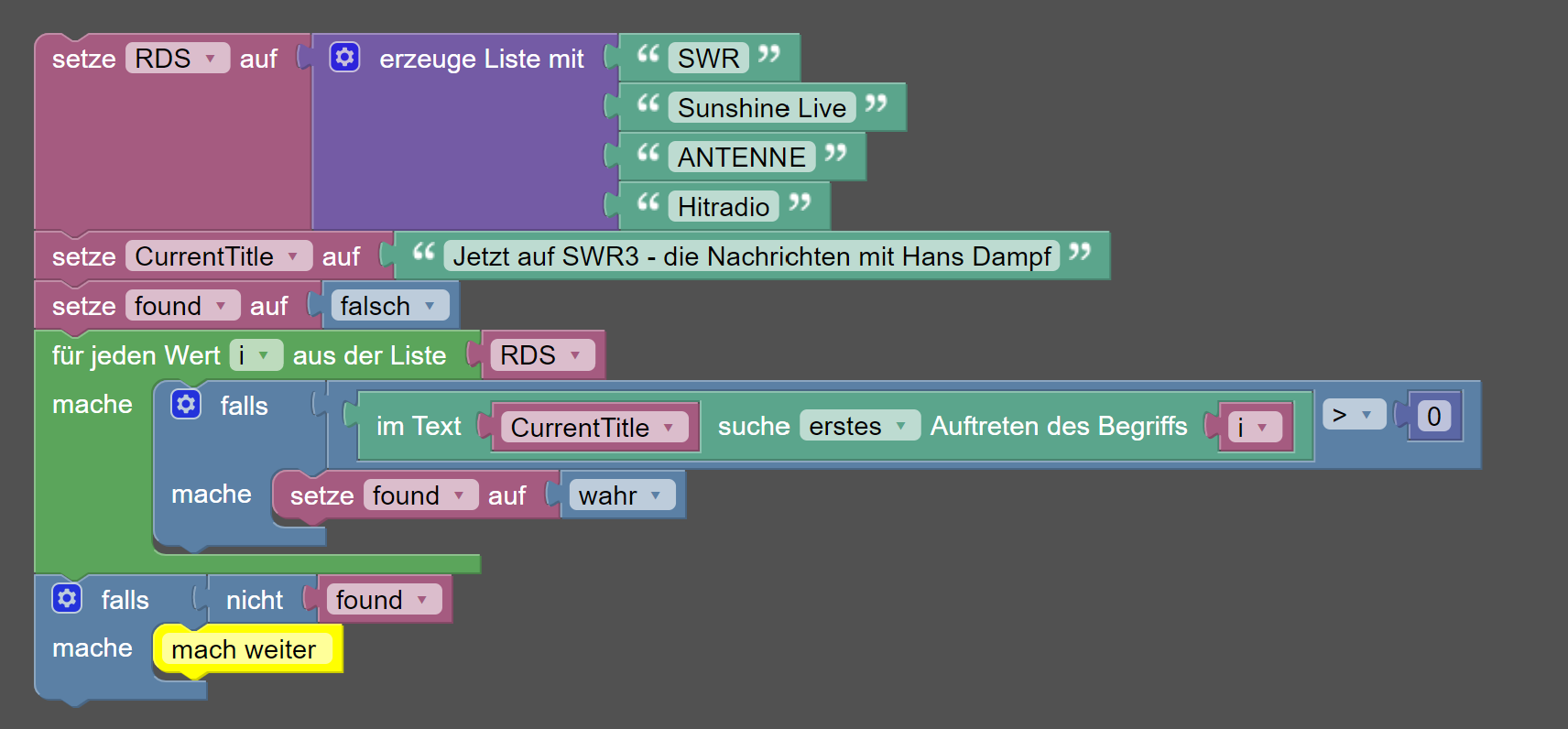

      @djmarc75 Ich würde es anders machen.
      Einfach eine Variable machen - z. Bsp. found = false. Dann einfach schauen, ob Titel in der Liste ist und dann variable auf true. Wird nichts gefunden ist die Variable immer noch false. Oder noch einfacher einfach den Inhalt des datenpunkts bei der Suche in der Liste verneinen.
      Ist der True wurde nichts gefunden, anderenfalls schon.

          @djmarc75 sagte in String mit Werte aus Liste vergleichen ?!:
          Jetzt auf SWR3 - die Nachrichten mit Hans Dampf
          So hab ich gemeint - aber ich bin ja bekannterweise kein Blockly FAN - suche mir immer noch den Wolf - das wäre mit NR soviel einfacher. ;)
          Das CurrentTitle ist halt der Wert des Datenpunktes

            @djmarc75
            ich würde vielleicht gar nicht so viel UND UND machen.
            Wenn das Suchwort gefunden wird, wird >0 zurück gegeben.
            Also alle Im Text Addieren und wenn >0 dann machen was du willst oder wenn <1 machen was du willst.

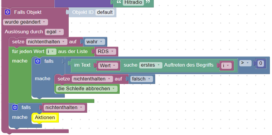

              @djmarc75 sagte: wenn im Wert (String) KEIN Wort aus der von mir in der Liste angelegten Wörter vorkommen.
              EDIT: Habe korrigiert.

                @paul53 Na da bin ich ja mit meiner Lösung - ganz nah an dem was der Blockly-Meister von sich gibt. ;)

                  Danke @mickym @paul53 - wieder was gelernt !!!

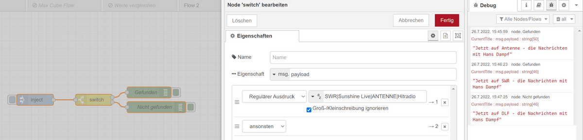

                    Interessiert wahrscheinlich keinen -aber trotzdem mal ein NR Lösung, wenn die Liste nicht zu lange wird.
                    mit regulären Ausdrücken kann man einfach viel machen. ;)
