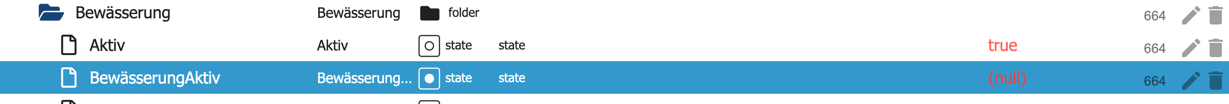

    Hallo Gemeinde!
    Ich finde (meinen) Fehler nicht.
    Eine boolsche Variable, aus Blockly angelegt hat inkonsistente Werte, warum?
    In der VIS Edit wird es damit auch nicht korrekt verarbeitet (bulb).
    BG
    Bildschirmfoto 2022-07-25 um 06.55.42.png Bildschirmfoto 2022-07-25 um 06.55.26.png Bildschirmfoto 2022-07-25 um 06.55.18.png Bildschirmfoto 2022-07-25 um 06.54.57.png

      @humidor den musst du einmalig initialisieren

        @arteck alles klar danke!
