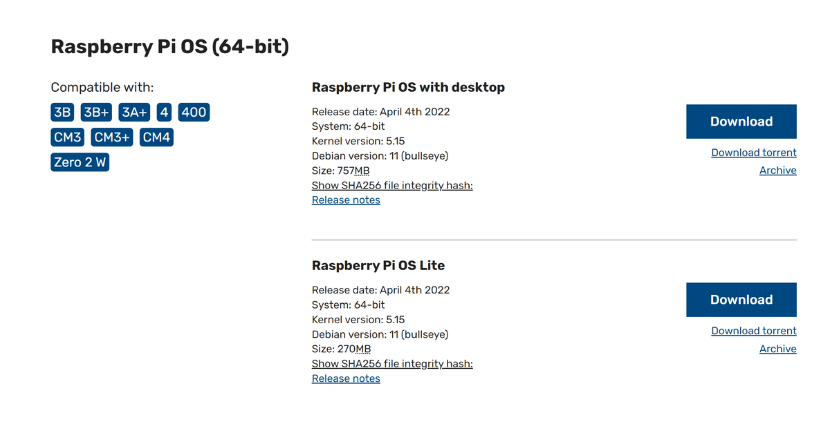

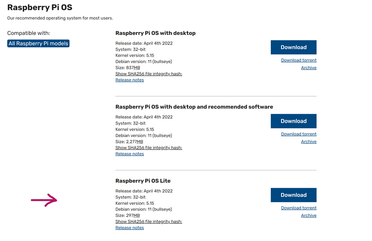

            Ich verstehe das nicht: https://www.raspberrypi.com/software/operating-systems/
            Dort wird doch das aktuelle OS für Raspberry als Lite Version angeboten:
            Das OS ist für alle. Ab Raspberry 3 kann man dann auch die 64bit Versionen nutzen:
            Auch als OS Lite.
            F 1 Antwort Letzte Antwort
