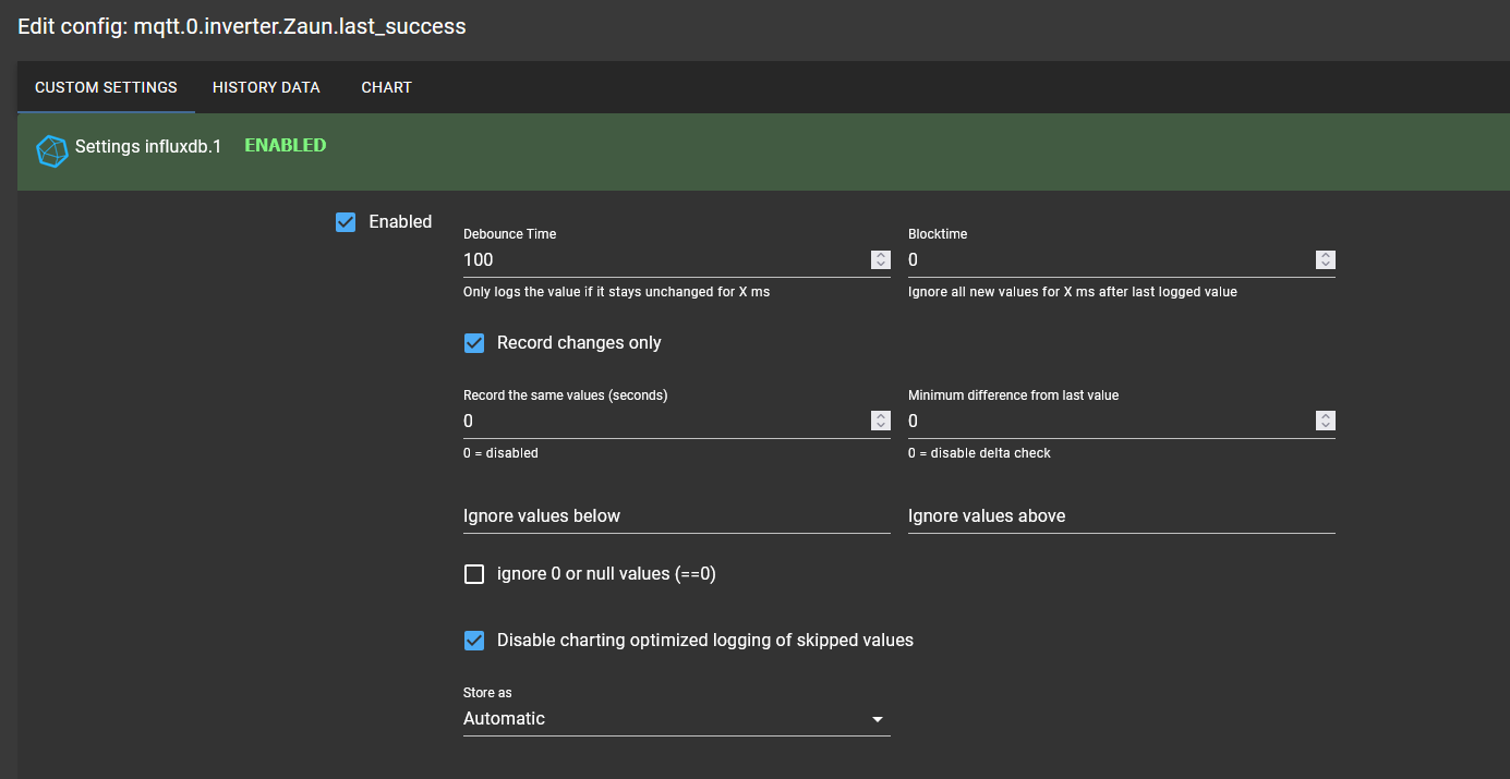

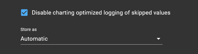

                            Marc Berg 1 Reply Last reply Reply Quote 0
                            • Marc Berg
                              Marc Berg Most Active @Ben1983 last edited by
                              @ben1983 sagte in InfluxDB:
                              @marc-berg OK,
                              wo kann ich Automatic einstzellen?
                              finde ich leider nicht.
                              Zahnrad --> Custom Settings --> Store as
                              1. Steht der Hextring in einem Adapter DP.
                                Da stehe immer hex werte drin.
                                aber der Adapter gibt es aus verschiedenen gründen nicht mit führenden 0x aus
                              Der Adapter ist doch von dir, oder? Das lässt sich nicht ändern?
                              Ben1983 1 Reply Last reply Reply Quote 0

                                Also meines Erachtens sollte hier bei einem Typ String (egal was drin steht, auch immer string erkannt werden, oder?
                                Übrigens.... stellt man auf Automatisch, dann wird ein string rein geschrieben, dann ändert es sich wieder auf text
