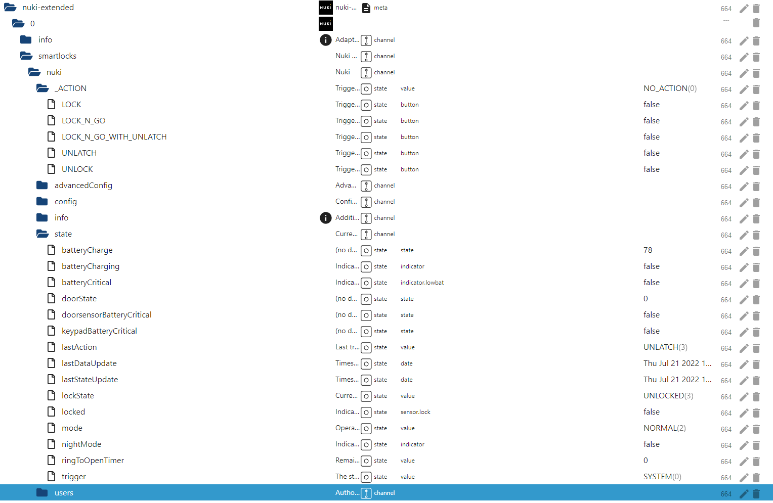

              Hallo, ich habe folgende Datenpunkte
              Ich müsste halt irgendwie den Status über state > locked abfragen und beim Drauftippen auf die Kachel in HomeKit müsste dann unter _ACTION entweder LOCK oder UNLOCK (aber eben nicht UNLATCH) ausgeführt werden. Aber leider habe ich keine Ahnung wie das geht 😉

                        @madmax1314 welche adapter nutzt du? im nuki adapter (nicht extended) gibt es den Datenpunkt "Action" unter den Actions. dort kannst du dann verschiedene Sachen steuern mit Zahlencode. und das halt dementsprechend in yahka einordnen bzw via script triggern. funkt bei mir wunderbar, gibt aber manchmal Fehlermeldungen obwohl es funktioniert hat. hab die hardware Bridge.
                        "states": {
                              "0": "",
                              "1": "unlock",
                              "2": "lock",
                              "3": "unlatch",
                              "4": "lock‘n’go",
                              "5": "lock‘n’go with unlatch"

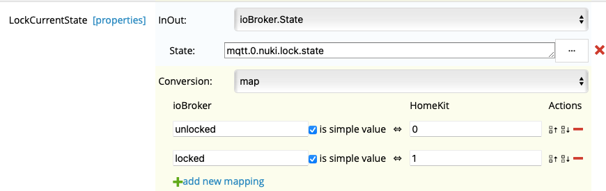

                                Für das CurrentState habe ich das so gelöst:
                                Dein LockedState vom Adapter liefert ja schon "true" für zu und "false" für offen, damit könntest du den Datenpunkt direkt einbinden. Bei Conversion stellst du "passthrough" ein. Damit sparst du schon ein Teil vom Blockly.

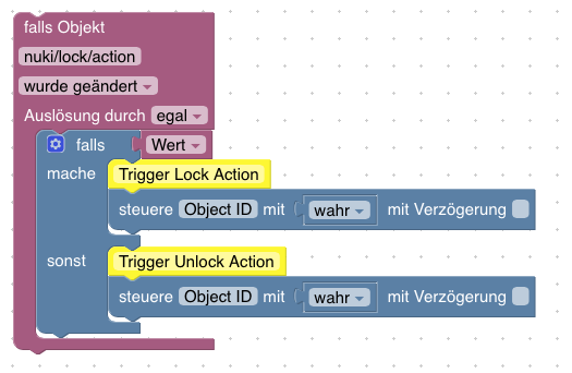

                                Für das Target kannst du das Blockly anpassen, könnte so aussehen.
                                wie gesagt nur eine andere Lösung , die du gerne probieren kannst.
