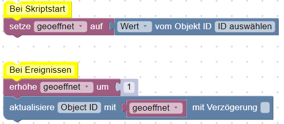

                  Ich hab mir das ungefähr so gedacht:
                  Nur wie ändere das?
                  Homoran paul53 2 Replies Last reply Reply Quote 0

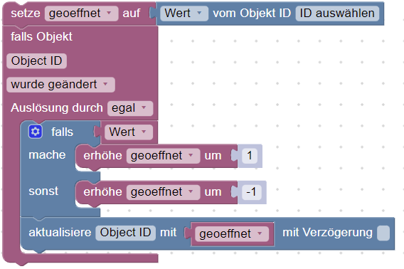

                      • paul53
                        paul53 @lars148 last edited by
                        @lars148 sagte: Nur wie ändere das?

                          • paul53
                            @lars148
                            Siehe meinen Post davor.
                            • L
                              lars148 @paul53 last edited by
                              @paul53 ja gesehen und ist schlanker.
                              super.
                              Vielen Dank
                              Lars
