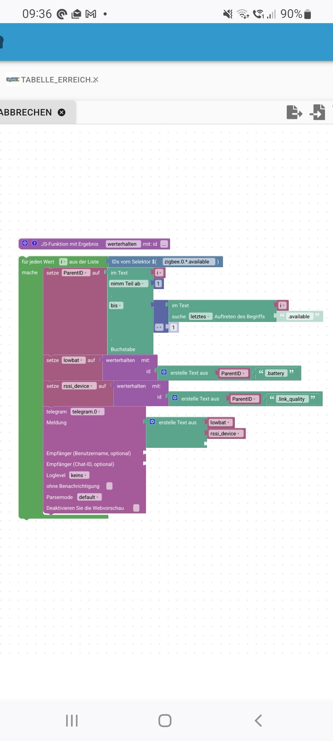

      @djmarc75
      In der Art kann man es machen.

      (Missbrauche telegram immer als debug....)
      Beim oberen Block wie du die Variable parentid gesetzt. Da nimmst du einen Datenpunkt den JEDES Gerät hat.
      Dann wird es beschnitten bis auf die Ebene wo die relevanten Datenpunkte anfangen.
      Weiter unten muss man dann den restlichen Pfad zu den gewünschten Datenpunkten angeben.

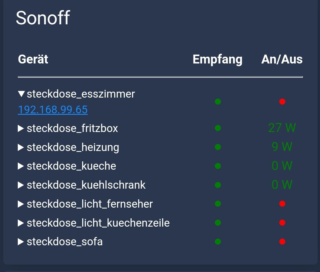

      In der Art habe ich zb diese Tabelle erstellt.
      Wenn du für alles einen Datenpunkt haben möchtest, kannst du diesen ja in der Schleife mit anlegen. Siehe hier. Kann man ja auch über Text erstellen so bauen wie man es dann braucht.
      Wie man den Name vom Gerät erhält ist von Adapter zu Adapter was anders. Nutze Alexa nicht (sehe grad in deinem Bild, dass es einen Datenpunkt mit dem Name gibt. Dann kannst du den ja nehmen.).

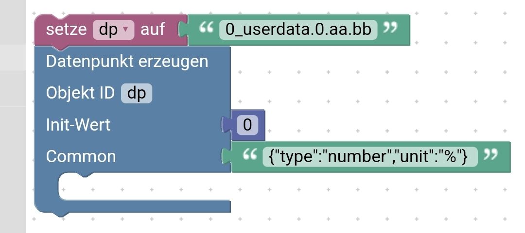

          @djmarc75
          Top.
          Weiß nur nicht, ob man beim Datenpunkt erstellen einen Variablen Namen vergeben kann. Steht in dem Link nichts zu.
          Evtl kann man da wie beim timeout den Namen einer Variablen reinschreiben?

              @djmarc75
              Hans grad mal mit einer Variablen zum Erstellen vom Datenpunkt getestet.
              Klappt nicht.
              Evtl muss man dann eine JS Funktion nehmen. Keine Ahnung.
              @paul53 hat da bestimmt eine Idee.

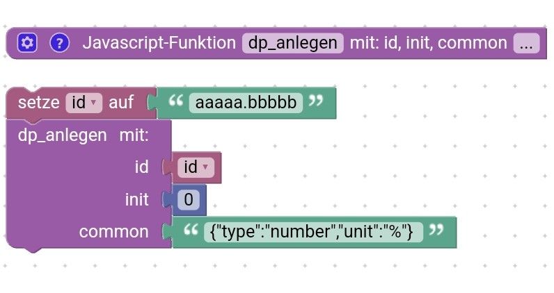

                So klappt es, noch was gefunden:
                Für die Funktion:
                createState('0_userdata.0.' + id, init, JSON.parse(common));
