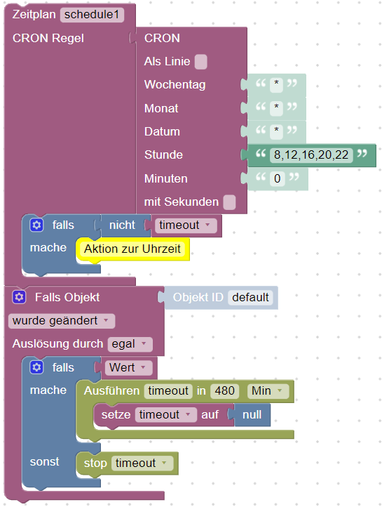

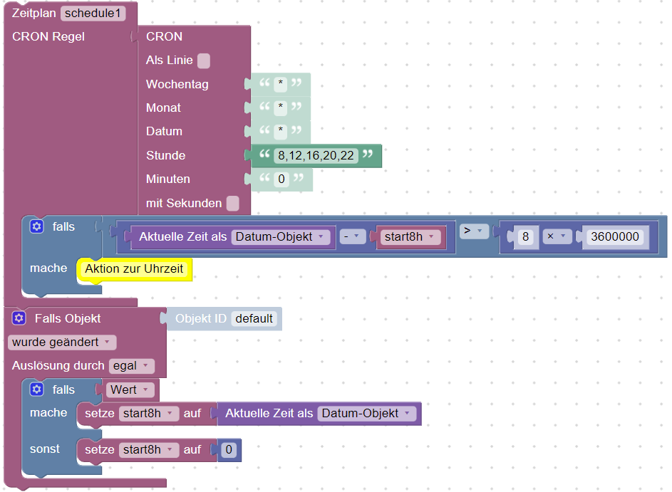

    Ich steuere meine Pool Pumpe mit einer CRON Regel,
    nun möchte ich aber wenn Bedingung X true ist (nennen wir sie "Schockchlorung"), der CRON Job zum abschalten nicht seinem üblichen Muster folgt, sondern erst in 8 Stunden.
    Jedoch wenn es schon recht spät am Tag ist, soll der CRON dann um 26 Uhr abschalten, das wird etwas problematisch... komme gerade nicht auf den Rechenweg, um es Tagesübergreifend zu lösen.

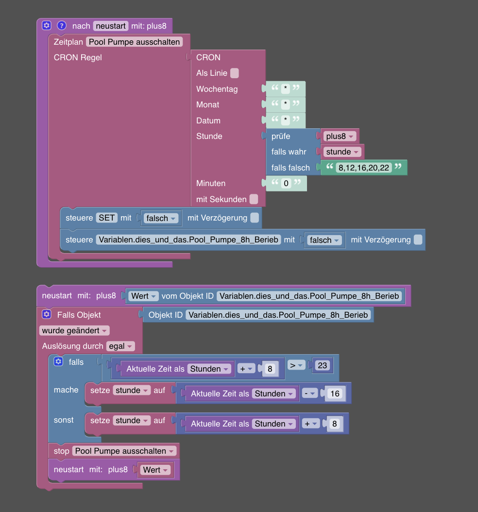

    EDIT:
    Mein Lösungsansatz bisher, jedoch besteht dieses 24h Problem immernoch

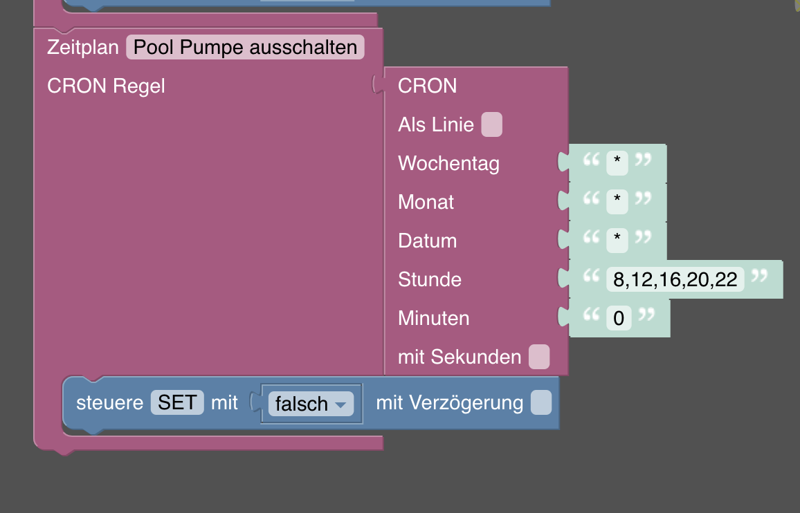

    EDIT2:
    Nun hab ich es so versucht, sieht nicht sehr hübsch aus, aber könnte klappen .... Einwende ?

      @cinimod
      Tausche die Stunden im CRON aus, stoppe den laufenden Zeitplan und starte den neuen.
        @cinimod

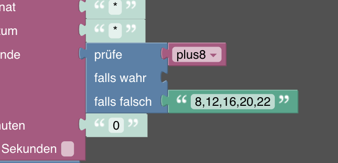

            Cinimod

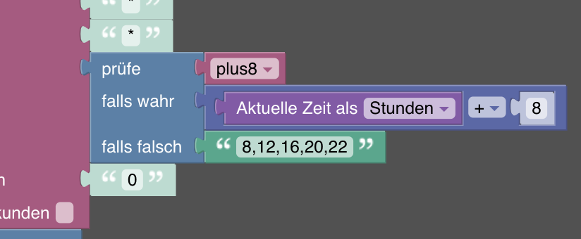

            Nein so war es nicht gedacht, die Stunden im Zeitplan sollen ersetzt werden gegen "aktuelle Stunde + 8", (unter Berücksichtigung das nicht 24 oder mehr dabei raus kommt), aber nur so lange bis es denn zur Abschaltung kommt, dann soll der alte Zeitplan wieder ganz normal seinen weg gehen
            das letztere ist ja weiter keine Problem, dort kann man ja einfach den Datenpunkt zeitgleich mit der abschaltAktion zurückstellen.
            Nur wie komme ich dort an den Richtigen Wert ( wenn Prüfung = wahr ), der ja auch unter 24 bleiben muss ?
            So das Problem das der Wert über die 23 hinaus geht :

                @cinimod sagte: Blick auf die andere Variante wirfst
                Ein einfacher Austausch der Stunden in CRON genügt nicht. Es muss der laufende Zeitplan gestoppt und der geänderte Zeitplan gestartet werden.
                Version ohne Timer:
                  Version ohne Timer:

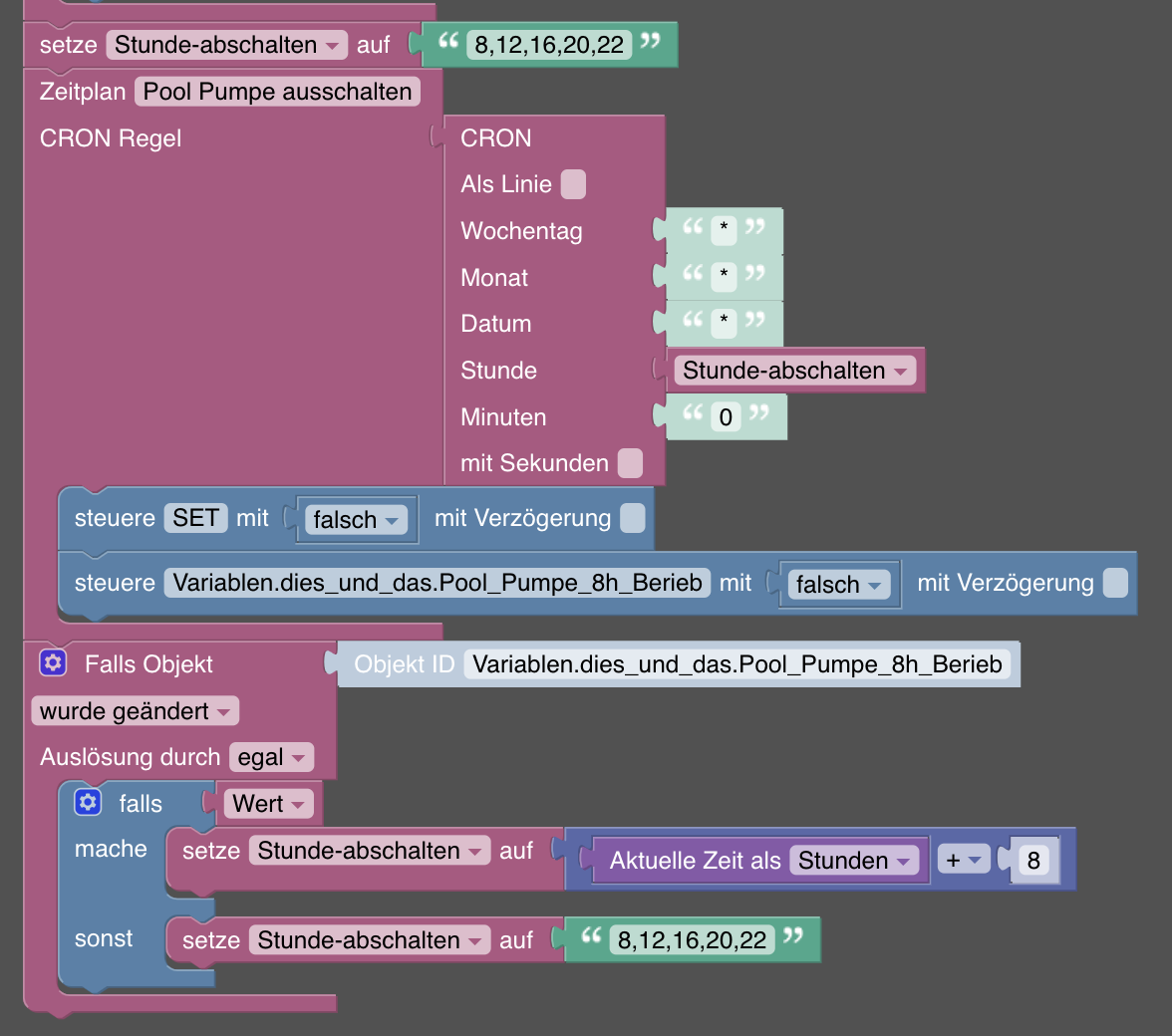

                  Cinimod

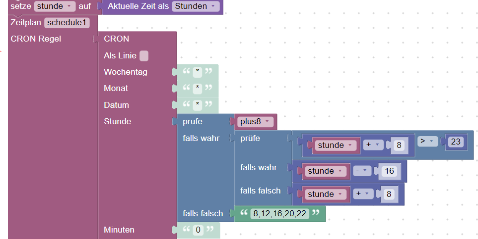

                  Der Zeitplan wir ja neu gestartet bei Aktivierung, nachgebaut aus deinem ersten Vorschlag, mir fehlt nur die richtige Rechnung für die CRON Stunde wenn "plus8" true ist.
                  Wie gefällt dir das ? :
                  Jetzt wird variable "stunde" aber erst beschrieben wenn der Datanpunkt geändert wird
                  • CinimodC Cinimod

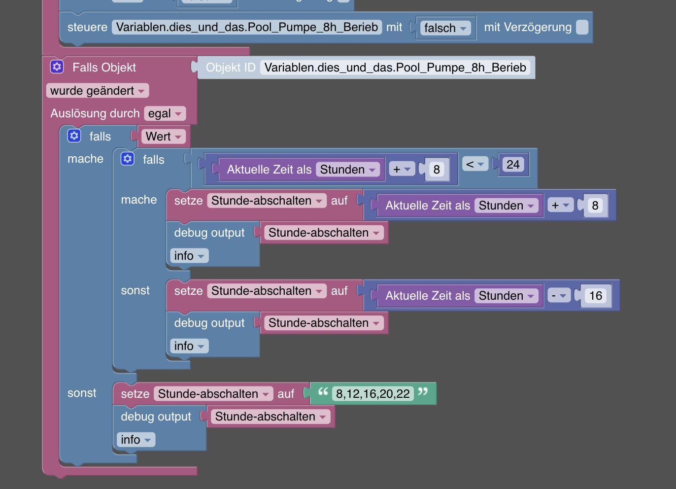

                    @cinimod sagte: Wie gefällt dir das ?
                    Das funktioniert bei laufendem Skript, aber nicht bei Skriptstart, da dann die Variable stunde nicht initialisiert ist. Besser so:
