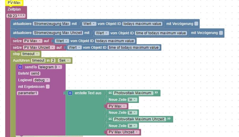

    Ich habe das Problem, dass seit ein paar Tagen Telegram mehrfach die gleiche Meldung sendet. Habe schon einen Iobroker Neustart gemacht, brachte aber keine Besserung. Woran könnte das denn liegen? Hat ja schon mal problemlos funktioniert.
        So sieht das Blockly aus.

          @semmy sagte: So sieht das Blockly aus.
          Das sendet nur einmal, wenn es nur einmal existiert und nicht unter der Gruppe "global" gespeichert ist.
          Wozu soll die Verzögerung gut sein?
          Lese besser zuerst die Variablen ein und verwende anschließend diese (zweimal).

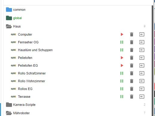

            Semmy
            @paul53 sagte in Telegram sendet mehrfach die gleiche Meldung:
            Wie ist das zu verstehen?
            Ich habe alle scripte weder in global noch in common installiert.

              @semmy sagte in Telegram sendet mehrfach die gleiche Meldung:
              Sondern?

                Semmy
                So siehts aus

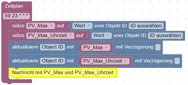

                  @semmy sagte: Wie ist das zu verstehen?
                  Es ist effizienter (schont Ressourcen), die Variablen mehrfach zu verwenden:

                    @semmy sagte: So siehts aus
                    Welches Skript ist es?

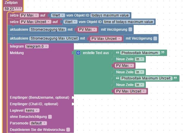

                        Semmy
                        Ich habe es jetzt mal so gemacht und ein erster Test verlief positiv, werde es weiter beobachten.
