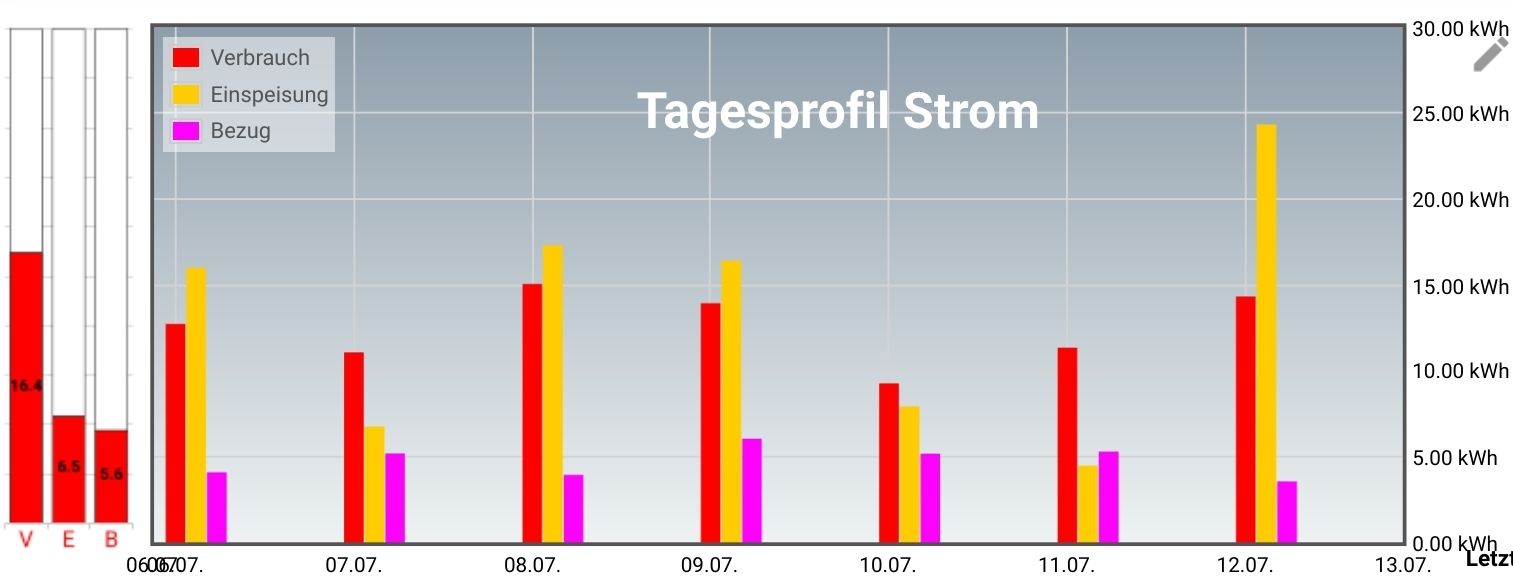

    Ich will den Ertrag der Solaranzeigen darstellen. So in etwa:
    Ein paar Sekunden nach Mitternacht wird der Gesamtwert des Vortages (Yesterday) in einen Datenpunkt geschrieben. Mein Problem ist, dass der Wert (Türkis) als Balken immer einen Tag vorher dargestellt werden müsste.
    Gibt es eine Möglichkeit / einen Trick die Werte um 24h nach links zu verschieben?

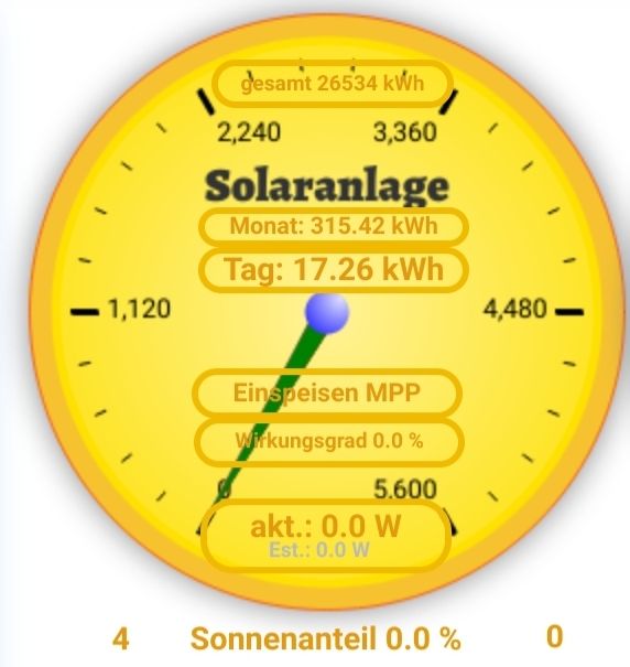

          heisst das dein Wechselrichter hat keinen Tageswert, den du jederzeit "sehen" kannst?
          so wie hier:
          da kommt heute wohl nichts mehr dazu
          BTT
          ich hab's jetzt nicht greifbar, aber ein x-offset müsste es geben

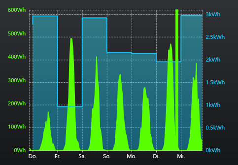

              dann schreibst du den letzten Wert um 23:59 in einen weiteren Datenpunkt und visualisierst den.
              links der Tageswert der ständig wächst, rechts der chart (hier flot) in dem die Werte von 23:59 sind

                    @a200 versuch es doch mal mit dem Diagramm-Typ "Schritte bei Start". Das müsste eigentlich genau das sein, was du benötigst.
