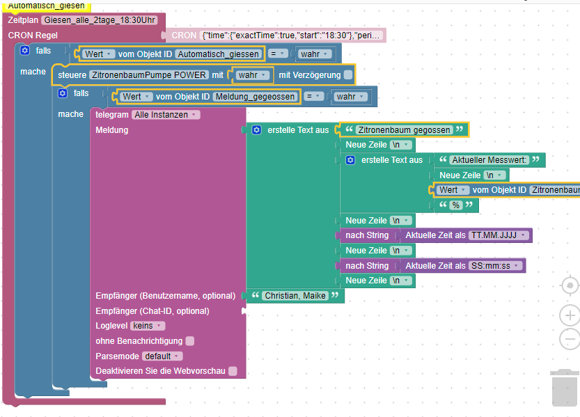

    Abend zusammen,
    ich habe ein Skript das alle 2 Tage um 18:30Uhr unseren Zitronenbaum im Urlaub gießen soll, kann ich auslesen wann der das nächste mal startet ?
    also als absolute Zeit?
    und könnte ich den auch verschieben ? also zb. neu Starten?

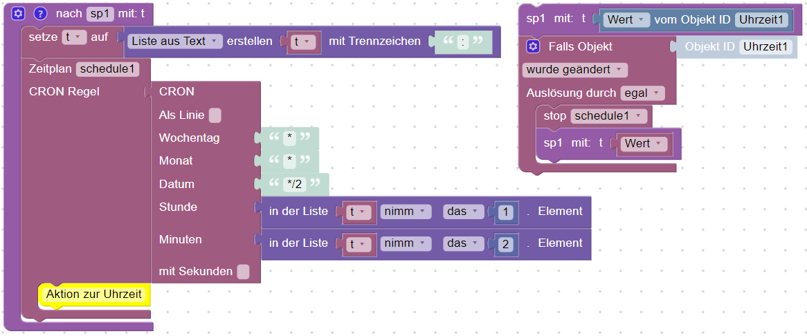

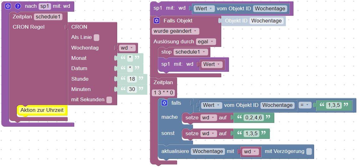

          @christian-sandkaulen sagte: könnte ich den auch verschieben ? also zb. neu Starten?
          Wenn die Uhrzeit in einem Datenpunkt im Format "hh:mm" steht, kann sie auch geändert werden:
          Man kann auch die Wochentage ändern, z.B. von "0,2,4,6" in "1,3,5" und in diesem Datenpunkt sehen, an welchem Tag wieder gegossen wird:

            Genau das möchte ich mir in der VIS anzeigen lassen wann er denn das nächste mal angehen würde

              @christian-sandkaulen du könnest, wenn es um die VIS Anzeige geht, auch statt dessen den Adapter time-switch nehmen. Der bietet dir dann in VIS ein Widget in welchen sich die Zeitpläne einstellen / anzeigen lassen. Im einfachsten Fall schaltet der Adapter die dann zu den Zeiten einen Datenpunkt von false auf true worauf du dann mit deinem Skript triggerst. (Der Adapter kann da auch mehr)
              Meine Darstellung ist ein wenig mit CSS gepimpt.
