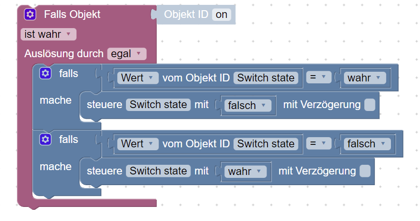

    Liebe Broker,
    leider funktionieren seit einem Update des Javaskript Adapters auf 5.7.0 einige meiner Skripte nicht mehr richtig. Es sind uralte Skripte die jahrelang tadellos funktioniert haben die nun verrückt spielen. Hier mal ein einfaches Beispiel:
    Hiermit möchte ich einen einfachen IKEA Tradfri Button zum Ein/Ausschalten einer Leuchte verwenden. Ich weiss mit "Umschalten" geht es einfacher aber wie gesagt ist das nur ein Beispiel:
    Wenn der Schalter ausgelöst ist und die Lampe ist an = mach sie aus
    Wenn der Schalter ausgelöst ist und die Lampe ist aus = mach sie an
    Das Skript funktioniert leider nicht, die Lampe geht an und sofort wieder aus. Das ganze tritt erst dann auf wenn ich zwei "Falls" Bedingungen verwende.
    Den "Falls -> mache / sonst" Baustein:
    Den ich in vielen Anleitung sehe gibt es bei mir leider nicht zur Auswahl. :-(
    Wie gesagt hat das bisher immer alles prima funktioniert.
    Kann mir jemand helfen?

      @cherberg sagte: die Lampe geht an und sofort wieder aus
      Dann kommen zwei Trigger-Ereignisse kurz hintereinander. Bitte mittels Debug-Block prüfen!

        @cherberg sagte in Problem mit Skripten mit mehreren Bedingungen (seit Update):
        Du musst im "falls" Baustein auf das Zahnrad klicken und den sonst-Teil auf die rechte Seite ziehen.

          @paul53 said in Problem mit Skripten mit mehreren Bedingungen (seit Update):
          habs geprüft:
          dreimal gedrückt, dreimal Wert = true
              habs geprüft:
              @cherberg sagte: dreimal gedrückt, dreimal Wert = true
              ... und jedes Mal kurz ein und wieder aus?
              Dann muss die Ursache woanders liegen - nicht in diesem Skript, wobei man ein Abfrage eines Datenpunktwertes nach dem Schreiben desselben generell nicht macht (asynchrone Abarbeitung von "steuere").
                ich denke das war das Problem. Wie beschrieben haben diese Skripte jahrelang funktioniert, seit einem Update des Javascript und des Zigbee Adapters aber nicht mehr. Evtl hat sich hierdurch eine "Performanceverbesserung eingeschlichen" die das nun verhindert.
                Vielleicht hilfreich wenn mal jemand ein ähnliches Problem hat. Danke für Eure Hilfe.
