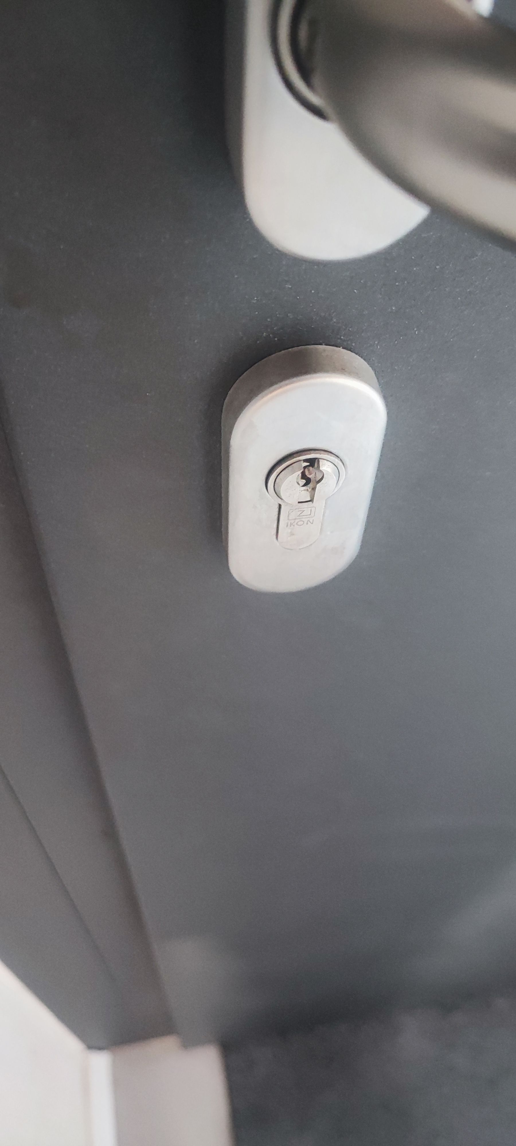

                                    Nun hab ich das 1.Problem.
                                    Mein Schließzylinder und das Türblatt sind leider sehr untauglich wenn ich richtig sehe.
                                    Es geht mir hier um die Adapterplatte.
                                    Die zum verschrauben geht nicht das der Zylinder nur 1mm über die Rosette steht,der Adapter zu kleben hebt bei mir NIEMALS.
                                    Habe ich noch alternativen.Bevor ich mir ein Nuki 3 bestelle????

                                      @bob-der-1 Kannst du die "Rosette" nicht entfernen?

                                        bob der 1. @totocotonio last edited by bob der 1.
                                        @totocotonio
                                        Ja,
                                        Bringt nur nichts....dann sind es 2mm überstand.
                                        Kleben geht daher nicht weil das Türblatt Metallglitter ist....hebt nichts,nicht mal Autolack.

                                          da.phreak @bob der 1. last edited by da.phreak
                                          @bob-der-1 Das hier sollte helfen:
                                          https://www.thingiverse.com/thing:1729869
                                          Hast Du nen Messchieber, um das auszumessen?
                                          P.S.: Alternativ einen anderen Zylinder verbauen, der länger ist und weiter rausguckt?

                                            bob der 1. @da.phreak last edited by
                                            @da-phreak
                                            Das mit dem Zylinder müsste gehen.....könnte dann gleich nen besseren kaufen.
                                            Messschieber ....boa wo ist der😂
