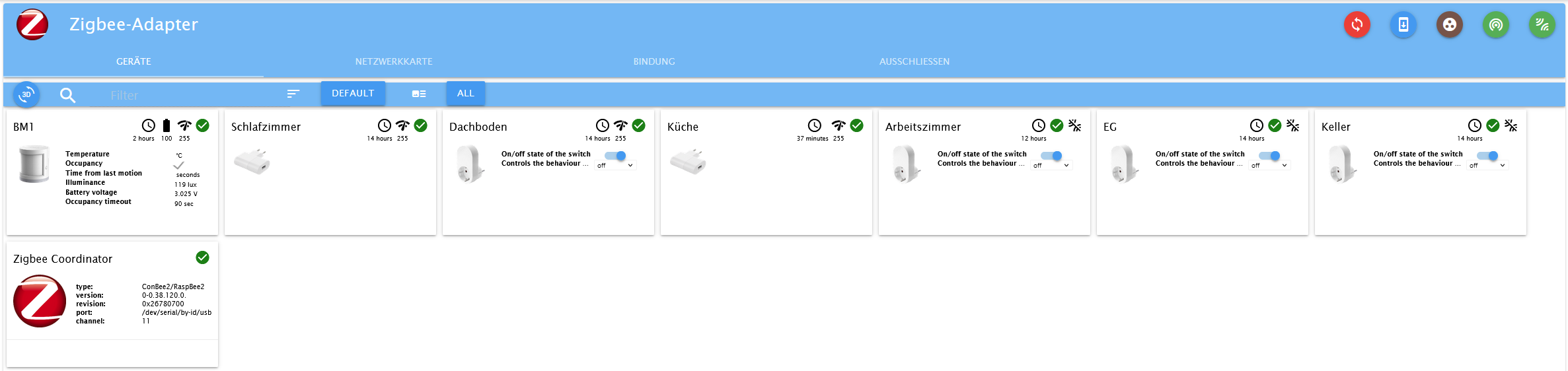

                                          #34
