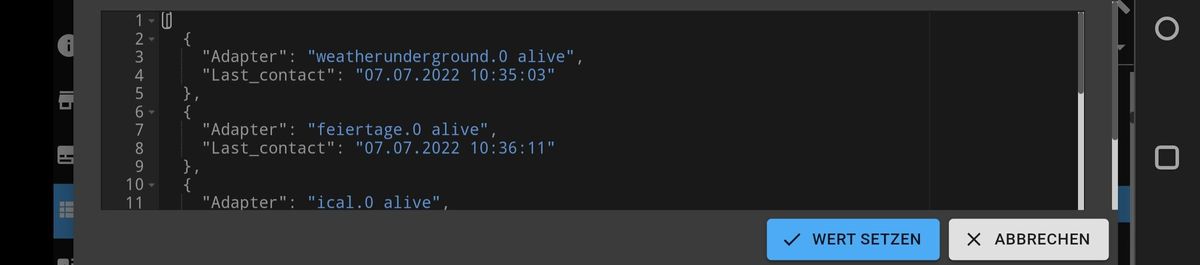

    Ich bin dabei mir ein Blockly zu schreiben, das Adapter findet die offline sind. Dafür nutze ich den Daten-Punkt .alive . wenn dieser false ist, wird der Adapter vom Blockly als Json Datensatz in einem Datenpunkt hinterlegt. Nun kann ich mir mit Vis alle Daten in der Tabelle anzeigen lassen.
    Bis dahin funktioniert das Blockly einwandfrei.
    Nun der Teil der mich verzweifeln lässt:
    Sobald der Adapter wieder online ist und der Wert auf true steht, wird der Eintrag nicht wie von mir beabsichtigt entfernt. Dies klappt nur sporadisch.
    Das Problem wird die Angabe des Zeitstempels sein. Wie könnte ich das besser lösen? Jemand einen Tipp?
