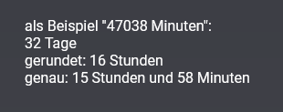

            @n811e Mal wieder ich ... ;)
            als HTML-Widget und per Binding:
            als Beispiel "47038 Minuten":<br>
            {val:0_userdata.0.example_state; Math.floor(val/1440)} Tage<br>
            gerundet:
            {val:0_userdata.0.example_state; a=Math.floor(val/1440); a=Math.round((val-(a*(1440)))/(60))} Stunden<br>
            genau:
            {val:0_userdata.0.example_state; a=Math.floor(val %(1440)/(60))} Stunden und
            {val:0_userdata.0.example_state; val %(60)} Minuten
            LG SBorg ( SBorg auf GitHub)
            • N Offline
              N Offline
              n811e
              @sborg
              Vielen lieben Dank!!
              Damit hat es funktioniert
