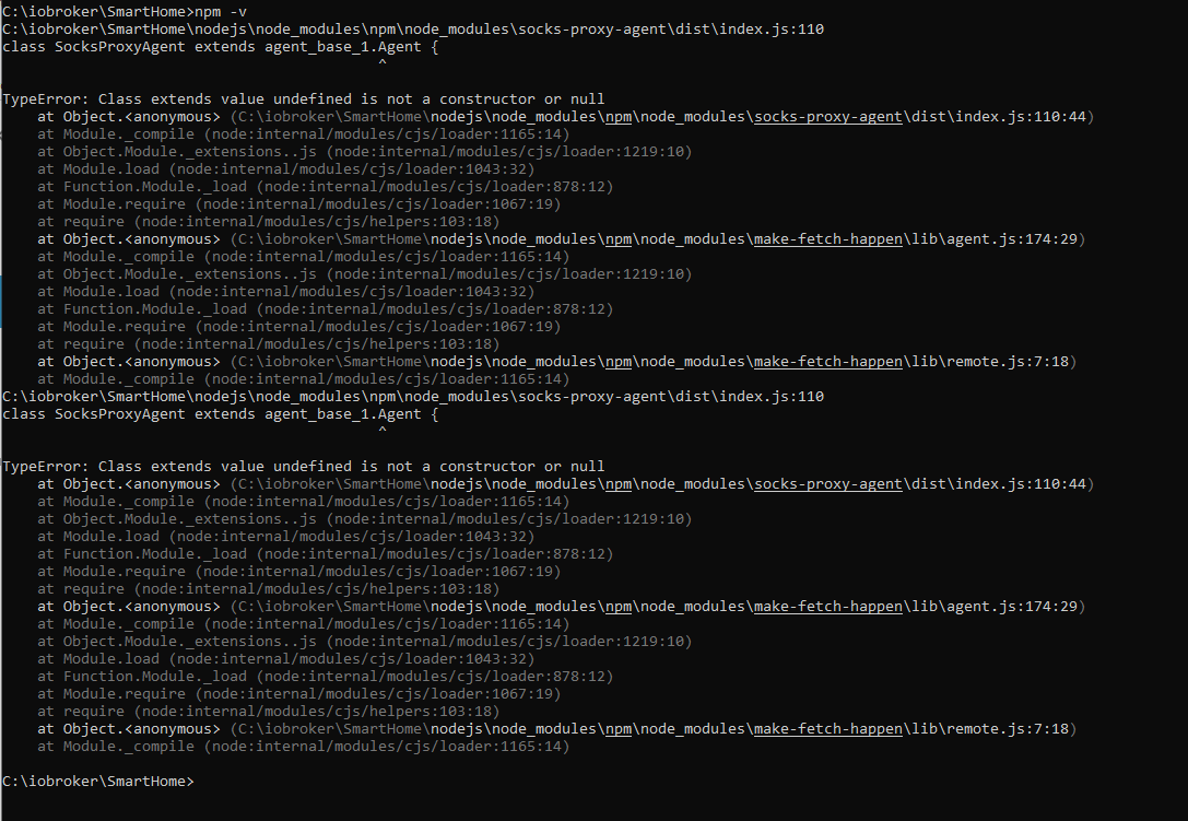

                          ABER: Mein Problem (siehe Startpost) ist dadurch nicht erledigt:
                          npm -v bring immer noch einen Fehler:
                          C:\iobroker\SmartHome>npm -v
                          C:\iobroker\SmartHome\nodejs\node_modules\npm\node_modules\socks-proxy-agent\dist\index.js:110
                          class SocksProxyAgent extends agent_base_1.Agent {
                          TypeError: Class extends value undefined is not a constructor or null
                              at Object.<anonymous> (C:\iobroker\SmartHome\nodejs\node_modules\npm\node_modules\socks-proxy-agent\dist\index.js:110:44)
                              at Module._compile (node:internal/modules/cjs/loader:1165:14)
                              at Object.Module._extensions..js (node:internal/modules/cjs/loader:1219:10)
                              at Module.load (node:internal/modules/cjs/loader:1043:32)
                              at Function.Module._load (node:internal/modules/cjs/loader:878:12)
                              at Module.require (node:internal/modules/cjs/loader:1067:19)
                              at require (node:internal/modules/cjs/helpers:103:18)
                              at Object.<anonymous> (C:\iobroker\SmartHome\nodejs\node_modules\npm\node_modules\make-fetch-happen\lib\agent.js:174:29)
                              at Object.<anonymous> (C:\iobroker\SmartHome\nodejs\node_modules\npm\node_modules\make-fetch-happen\lib\remote.js:7:18)
                          Nun weiß ich aber gar nicht wie sich das auswirkt, da der Iobroker läuft, ich muss jetzt mal schauen was nicht läuft, aber ich denke, dass kann nicht in Ordnung sein und wird mir Probleme bereiten.
                          Hat hier jemand noch eine Idee?
                          Danke im Voraus.

                                1. Iobroker gestartet
                                ABER: Er bringt mit immer noch Fehler wenn ich einen Adapter updaten will:
                                $ iobroker upgrade daswetter@3.1.4 --debug
                                Update daswetter from @3.1.2 to @3.1.4
                                NPM version: 8.19.3
                                Installing iobroker.daswetter@3.1.4... (System call)
                                npm WARN old lockfile so supplemental metadata must be fetched from the registry. npm WARN old lockfile npm WARN old lockfile This is a one-time fix-up, please be patient... npm WARN old lockfile
                                npm WARN tarball tarball data for kodi-ws@https://github.com/iobroker-community-adapters/kodi-ws/tarball/master/ (sha512-MwuS5kn4j+/olDHH5/F+mO2fU0i2U2hsXsgK8zdj+kt6h8/Rf7iMxHLKcMyYkg1RRJFKY05/3v+GJbx28tetyQ==) seems to be corrupted. Trying again.
                                Gaspode 1 Reply Last reply Reply Quote 0

                                  Gaspode @nik82 last edited by
                                  @nik82
                                  Überlesen? Was sagt denn:
                                  npm ls
                                  nik82 1 Reply Last reply Reply Quote 0

                                      @nik82
                                      Seltsam. Laut npm ist socks-proxy-agent gar nicht installiert. Evtl. ist das das Problem? die Datei
                                      Dürfte es nach meinem Verständnis also gar nicht geben.
                                      Du hättest jetzt zwei Möglichkeiten, beide sind aber nicht ganz risikolos. Ich selbst würde versuchen, die Flucht nach vorn anzutreten und das Paket einfach mal in der aktuellen Version installieren, das geht mit
                                      npm i socks-proxy-agent@latest
                                      Oder du löschst den Ordner
                                      einfach mal bzw. schiebst ihn irgendwo außerhalb des ioBroker Installationsordners hin. Dann kannst du ihn wieder zurück schieben, falls es nichts gebracht hat.
                                      Auf jeden Fall immer alles in der ioBroker Cmd Box ausführen, aber das weißt du ja.

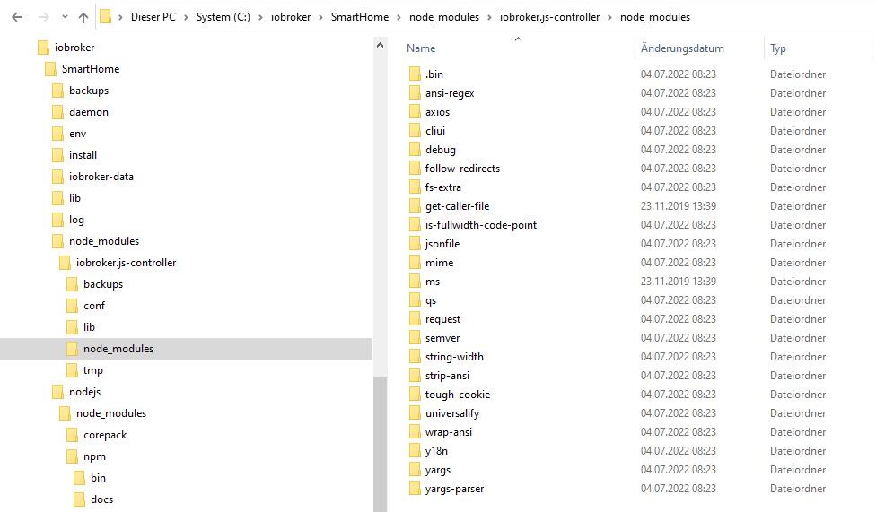

                                          Das war auch schon unter node 14 so?
                                          Ich würde die Meldung so interpretieren, dass du den Codi Ordner selbst löschen sollst.
                                          Der müsste hier liegen:
                                          C:\iobroker\SmartHome\node_modules\iobroker.js-controller\node_modules\iobroker.codi
                                          • nik82
                                            nik82 Most Active @Gaspode last edited by nik82
                                            @gaspode
                                            Ne das ist leider nichts drin:
                                            Aber hier wäre er drin: C:\iobroker\SmartHome\node_modules\iobroker.kodi
