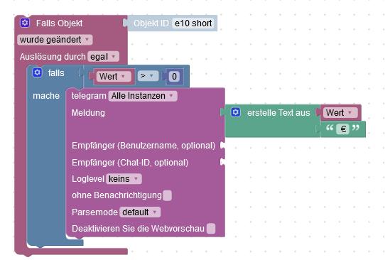

          @venjacob sagte in aktuelle Benzinpreise in Telegramm anzeigen:
          bei jeder Änderung den aktuellen Benzinpreis an Telegramm

              @venjacob
              Eben mal was erstellt, aber ist bestimmt ausbaufähig 😁

              Um das Teil zu nutzen muss man aber eine Routine in Alexa anlegen. Ich habe diese "Spritpreise" genannt und reagiert auf (bei mir) "was kostet Benzin". Das kannst Du aber in der Routine ja durch andere Befehle erweitern. Die Routine schaltet in der APP absolut nichts. Den Alexa Adapter neu starten und dann im TRIGGER im Blockly Deine Routine auswählen. Wenn Du dann die Routine "aufrufst" sagt Dir die Alexa zu der Du sprichst den Benzinpreis an.
