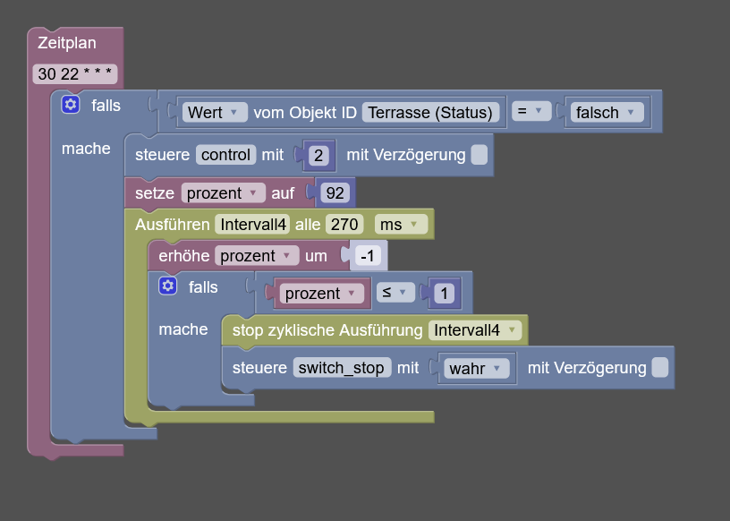

    ich möchte hier ein Thema aufnehmen und um eure Hilfe bitten.
    ich habe seit längerem Probleme mit zwei meiner Blocklyscripte, da beide nicht konstant zuverlässig ausgeführt werden. Soll heißen, das mein Script trotz Cronschedule manchmal nicht ausgeführt wird und trotz Javascript Adapter im Debug keinerlei Meldungen zum geplanten Zeitpunkt angezeigt werden!
    Ich hatte bereits einen Thread bei github aufgemacht, ist laut @apollon77 aber eher kein Adapterproblem.
    Habe das Script hier aus dem Forum, wenn jemand einen Tipp hat um das Script zu vereinfachen um dadurch ggf Fehler zu vermeiden wäre ich sehr dankbar da ich noch ziemlich unerfahren darin bin.
    Verhalten:
    Script 1 soll alle Rollos bis auf Terrasse 6 Uhr zu 50% öffnen und 6:30 dann zu 100%, der erste Schritt wird immer ausgeführt, der zweite allerdings nicht. Keinerlei Output im Debuglog! Gerade habe ich den Teil von 6:30 nochmal auf 6:40 geändert und da werden die Rollos korrekt zu 100% geöffnet!

    `var prozent, Intervall4;
    schedule("30 22 * * *", async function () {
    if (getState("lupusec.0.devices.RF:055b9110.status_ex").val == false) {
    setState("tuya.0.bf9bafec286e1c9621xe1a.1"/control/, 2);
    prozent = 92;
    Intervall4 = setInterval(async function () {
    prozent = (typeof prozent == 'number' ? prozent : 0) + -1;
    if (prozent <= 1) {
    (function () {if (Intervall4) {clearInterval(Intervall4); Intervall4 = null;}})();
    setState("tuya.0.bf9bafec286e1c9621xe1a.101"/switch_stop/, true);
    }, 270);
    Script 2 soll Terrassenrollo Abends 22:30 herunterfahren, das klappt leider nur 2 von 10 mal, bisher konnte ich den Fehler nicht finden warum es oft nicht funktioniert. Wenn das Rollo 22:30 nicht geschaltet wird und ich das Script dann am selbern Abend zB 22:40 nochmal neu plane wird es heruntergefahren. Wenn das Script 22:30 nicht herunter gefahren wird erscheinen keinerlei Fehler, Warnungen oder Meldungen im DebugLog!

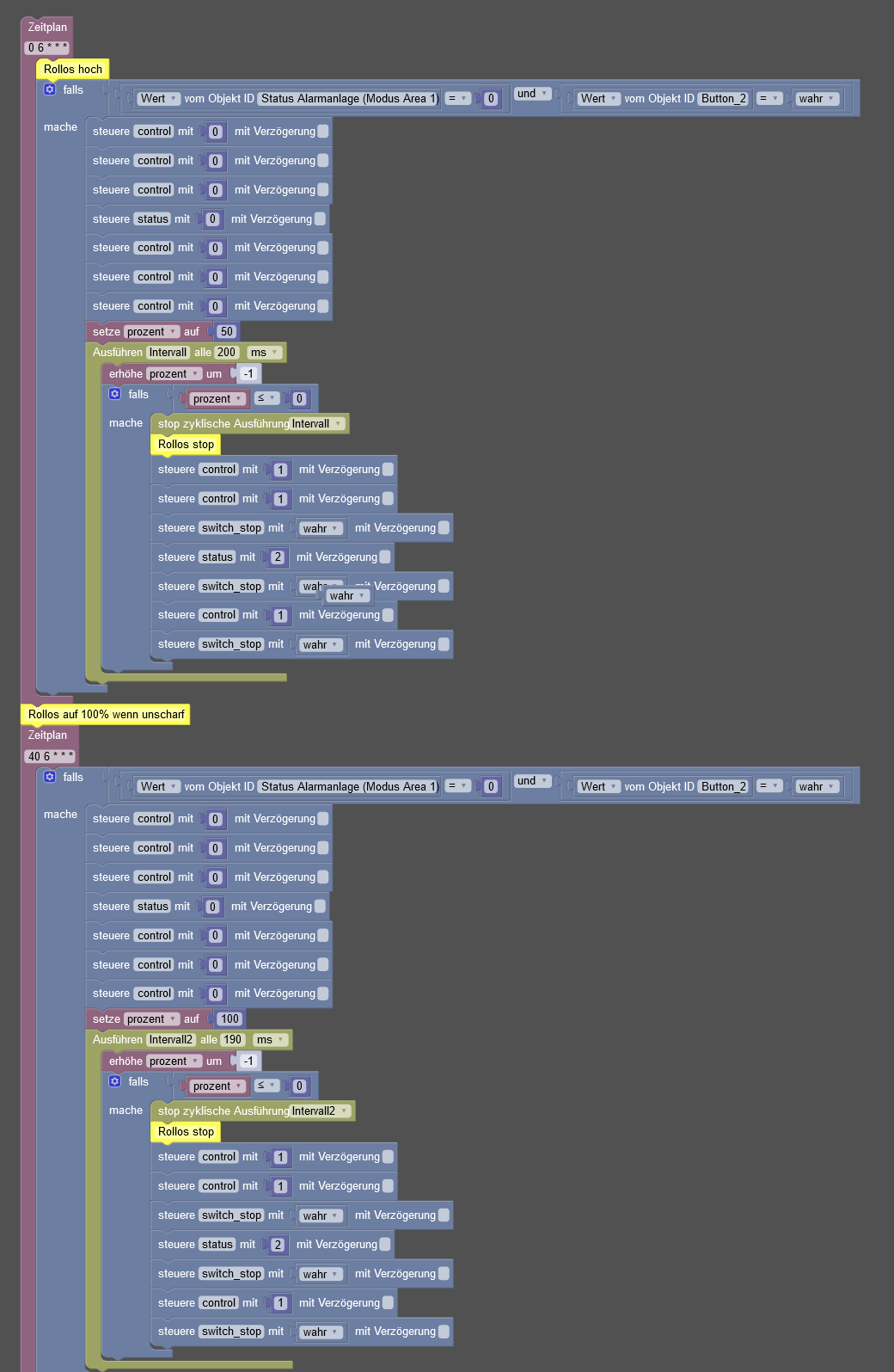

    JS
    var prozent, Intervall, Intervall2, Intervall3;
    schedule("0 6 * * *", async function () {

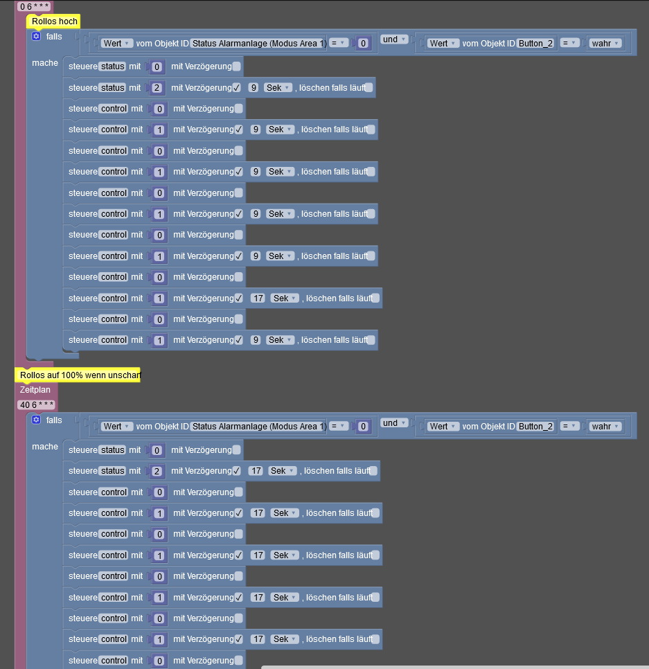

      @benziman Also wie bereits auf Github gesagt würde ich die Skripte erstmal vereinfachen in dem dieses Intervall wegkomm. Das macht nix anderes wie sehr kompliziert ein Delay von x*230ms ... Rechnen und einfach das zweite setState mit Verzögerung und dann den Wert angeben.

        @apollon77
        das habe ich jetzt nicht ganz genau verstanden sorry
        du meinst das hier oder? Damit fährt er das Rollo herunter und wie stoppe ich das wieder? oder verseteh ich das mit dem delay falsch?

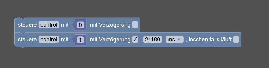

        so vllt?
        0 fährt Rollo hoch, 1 stoppt Rollo nach 92*230ms (21160ms)

        • B benziman
          @apollon77
          so vllt?
          TT-Tom
          @benziman
          nur mal so gefragt, steht um 06:00 bzw um 22:30 kein Start des Script im Log?
          Gruß Tom
          Public Transport
          NSPanel Adapter Wiki
          B 1 Antwort Letzte Antwort
          • B benziman
            @apollon77
            so vllt?
            @benziman sagte: so vllt?
            Ja, wenn es bei 50 % (= 10 s?) gestoppt werden soll. Wenn es auf 100 % gefahren werden soll, ist normalerweise kein Stoppen nötig.
            Liefern die Rollos keine Position in einem Datenpunkt?
            B 2 Antworten Letzte Antwort

                    so, habe jetzt alle meine Scripte umgebaut, erster Test bei einem Rollo hat funktioniert. Ich teste das heute Abend.
                    Danke schonmal für den Input an alle!

                    • B benziman

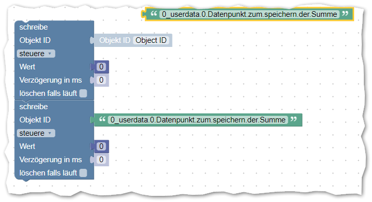

                        BananaJoe
                        @benziman Offtopic:
                        ich empfinde es immer als Problem wenn man wie bei dir im Screenshot die einzelnen Datenpunkte gar nicht mehr unterscheiden kann. Man könnte nun vor jeden Block einen Kommentar packen.
                        Ich nehme gern die andere Variante:
                        Bei dem Block kann man den Datenpunkt auswählen - dann sieht es genauso aus wie bisher - oder ein Textfeld ankoppeln und den Pfad da rein kopieren.
                        Per Rechtsklick kann man noch zwischen "internen" und "externen" Eingängen umschalten - die Ansicht aus dem Bild ist "extern"
                        • BananaJoeB BananaJoe
                          @benziman Offtopic:
                          @bananajoe sagte: Man könnte nun vor jeden Block einen Kommentar packen.
                          ... oder die Namen der Datenpunkte editieren.
                          • B benziman
                            Verhalten:
                            JS
                            prozent = 92;
                            if (prozent <= 1) {
                            }, 270);
                            JS
                            // Rollos hoch
                            if (getState("lupusec.0.status.mode_pc_a1").val == 0 && getState("javascript.0.scriptEnabled.User_created.Button_2").val == true) {
                            setState("tuya.0.bf0b55acbece98f9328cfu.1"/control/, 0);
                            setState("tuya.0.bf7b15a9d963396a54wsvj.1"/control/, 0);
                            setState("tuya.0.bf35e6ae8de3acfa370t9x.1"/control/, 0);
                            setState("tuya.0.67304186cc50e3726503.1"/status/, 0);
                            setState("tuya.0.bf9481040b8a50341fyjjd.1"/control/, 0);
                            setState("tuya.0.bf9bafec286e1c9621xe1a.1"/control/, 0);
                            setState("tuya.0.bfc2615e46b03c8c69og9w.1"/control/, 0);
                            prozent = 50;
                            Intervall = setInterval(async function () {
                            if (prozent <= 0) {
                            (function () {if (Intervall) {clearInterval(Intervall); Intervall = null;}})();
                            // Rollos stop
                            setState("tuya.0.bf0b55acbece98f9328cfu.1"/control/, 1);
                            setState("tuya.0.bf7b15a9d963396a54wsvj.1"/control/, 1);
                            setState("tuya.0.bf35e6ae8de3acfa370t9x.101"/switch_stop/, true);
                            setState("tuya.0.67304186cc50e3726503.1"/status/, 2);
                            setState("tuya.0.bf9481040b8a50341fyjjd.101"/switch_stop/, true);
                            setState("tuya.0.bf9bafec286e1c9621xe1a.1"/control/, 1);
                            setState("tuya.0.bfc2615e46b03c8c69og9w.101"/switch_stop/, true);
                            }, 200);
                            // Rollos auf 100% wenn unscharf
                            schedule("40 6 * * *", async function () {
                            prozent = 100;
                            Intervall2 = setInterval(async function () {
                            if (prozent <= 0) {
                            (function () {if (Intervall2) {clearInterval(Intervall2); Intervall2 = null;}})();
                            // Rollos stop
                            }, 190);
                            // Rollos Abends runter
                            schedule({astro: "sunset", shift: 30}, async function () {
                            setState("tuya.0.bf0b55acbece98f9328cfu.1"/control/, 2);
                            setState("tuya.0.bf7b15a9d963396a54wsvj.1"/control/, 2);
                            setState("tuya.0.67304186cc50e3726503.1"/status/, 1);
                            setState("tuya.0.bf9481040b8a50341fyjjd.1"/control/, 2);
                            setState("tuya.0.bfc2615e46b03c8c69og9w.1"/control/, 2);
                            setState("tuya.0.bf35e6ae8de3acfa370t9x.1"/control/, 2);
                            prozent = 85;
                            Intervall3 = setInterval(async function () {
                            if (prozent <= 0) {
                            (function () {if (Intervall3) {clearInterval(Intervall3); Intervall3 = null;}})();
                            // Rollos stop
                            setState("tuya.0.bf35e6ae8de3acfa370t9x.1"/control/, 1);
                            }, 190);
                            1;
                            true;
