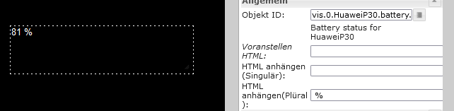

      DJMarc75 @markusk1407 last edited by
      @markusk1407 sagte in Akkustand des jeweiligen Tablets:
      ich glaube wir reden aneinander vorbei
      Ich glaube nicht weil
      und Deine anderen Battery sind dann unter vis.0.xxx auswählbar

        markusk1407 @DJMarc75 last edited by
        @djmarc75 da hast du jetzt den batteriestand für das huawei p30 auf dem bildschirm vom P30. und nun hängt zwei räume weiter ein zweites p30. wie stellst du denn dessen batteriestand da?
        ich will ja nicht alle aufeinmal sehen, sondern analog zur anzeige zB in nem Smartphone immer nur die Anzeige von dem Tablet, dass ich gerade in der Hand habe

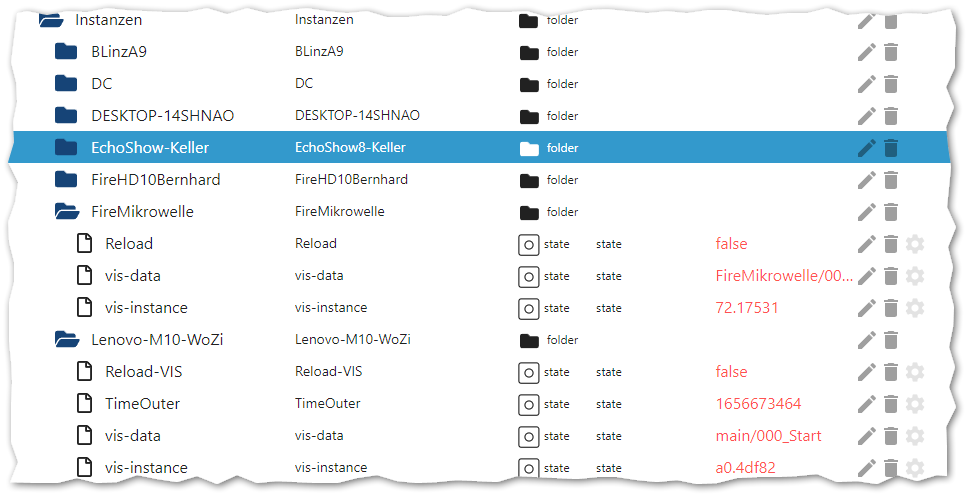

                        • BananaJoe
                          BananaJoe Most Active last edited by BananaJoe
                          Also, ganz ohne Programmieren geht es nicht, aber:
                          Schritt 1 wäre das du wissen müsstest welches Tablet welche Instance-Id hat. Die kannst du ja mit dem Screen Resolution Widget aus dem basic Bereich sehen und ggf. generieren. Solange du den Browser-Cache nicht löscht bleibt die immer gleich.
                          Geht auch "automatisch", das haben wir hier mal diskutiert und evaluiert (setzte ich selbst so ein): https://forum.iobroker.net/topic/43361/gelöst-vis-intance-id-automatisiert-ermitteln
                          Dann wüsstest du also als Tablet 1 z.B. die ca.00001 hat, Tablet 2 die bf.00002 usw.
                          Jetzt wollte ich hier über verschiedene Ansätze spekulieren, aber @liv-in-sky hat das hier schon vollständig beschrieben:
                          https://forum.iobroker.net/topic/51052/zugriff-auf-instanz-bezogene-daten-binding-oder-javascript
                          Ja viel zu lesen, bin aber gespannt auf die Lösung die du hier posten wirst 🙂

                            • M
                              mguenther @markusk1407 last edited by mguenther
                              @markusk1407
                              Hier ist deine Lösung. Ich habs bei mir aber wieder herausgenommen. War mir im Endeffekt zu viel Arbeit.

                                  • BananaJoe
                                    BananaJoe Most Active @Guest last edited by BananaJoe
                                    @brainbug sagte in Akkustand des jeweiligen Tablets:
                                    @bananajoe sagte
                                    Ich hab mich damit ja auch beschäftigt siehe verlinkten Beitrag.
                                    Es fehlt hier eine Session ID welche immer da ist und nicht wechselt. Dann wäre es parallel möglich auf beiden Tablets gleichzeitig den Akkustand anzuzeigen. Mit der Vis ID ist es "nur" möglich an dem Tablet an dem man gerade eine Eingabe macht den Akkustand anzuzeigen. Die Vis ID wird ja immer geändert wenn man an verschiedenen Tablets arbeitet.
                                    In meinem Fall wollte ich ohne Eingabe am Tablet den richtigen Akkustand angezeigt bekommen. Wenn man immer eine Eingabe am Tablet macht dann ist die Vis ID über die Sichtbarkeit das richtige und funktioniert.
                                    In den von mir verlinkten Artikel kann man sich dafür eine "Automatik" Lösung bauen. Entweder über den Weg mit mehreren Web-Instanzen auf verschiedenen Ports. oder - so setze ich es ein - über die IP-Adresse des Gerätes mit Hilfe einen Webservers der einem die eigene IP-Adresse zurück gibt.
                                    Das ist zwar Arbeit - aber ja nur einmal. Der Reload Datenpunkt ist für Switch Widgets und löst gezielt den Reload der VIS nur auf dem Gerät aus von dem ich es nutze.
                                    Ich habe zwar ein eigenes VIS-Projekt für jedes Gerät, aber lasse zum Beispiel PopUps auf den Geräten erscheinen und brauche die Datenpunkte um gezielt einzelne Geräte anzusprechen.

                                      • BananaJoe
                                        BananaJoe Most Active @Frank Zoellner last edited by
                                        @frank-zoellner ja.
                                        Ich nutze bei mir eine "Startseite" mit einem Menü per View-In-Widget und der eigentlich Anzeige der Seite per View-in-Widget-8
                                        Die "Menübuttons" setzen einen Datenpunkt auf einen Zahlenwert, z.B. 10
                                        Die Anzeige hat hinterlegt das 10 z.B. die Einkaufsliste ist.
                                        Für das 2. Tablett baust du einfach eine 2. Startseite mit einem getrennten Datenpunkt für die Anzeige
                                        Dann musst du natürlich auch das Menü entsprechend ein 2. Mal bauen das dieses in den 2. Datenpunkt schreibt.
                                        Also hat dann in dem Projekt jedes Tablet seine eigene Startseite (und eigenes Menü).
                                        Dann musst du am Ende aber nur 2 Menüs pflegen und kannst dir den Rest der Views teilen.
                                        Alternativ wertest du aus von welchem Tablet die Anfrage kommt und setzt die beiden verschiedenen View-Datenpunkte per Skript (Das Menü setzt also den Wert in einen 3. Datenpunkt und dein Skript entscheidet welcher der beiden Anzeigedatenpunkte geändert wird.).
                                        Wie du die beiden Tablets voneinander unterscheiden könntest findest du hier: https://forum.iobroker.net/topic/43361/gelöst-vis-intance-id-automatisiert-ermitteln
