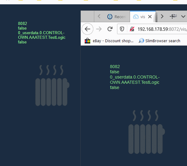

                  @ppb1308
                  ich kenne nur einen weg über einen zusätzlichen trigger
                  du siehst 2 browser in der selben view - jeder nutzt einen anderen port des web adapters - also eine eigene instanz des web-adapters
                  das heizungsbild (zusätzlicher trigger) muss angeklickt werden, damit dahinter die eigentlichen schalter betätigt werden können - durch den klick werden die datenpunkte zugeteilt - je nach port (web instanz) wird dann ein anderer datenpunkt geschrieben. das bild erscheint wieder nach x-sekunden, damit der trigger wieder aktiviert wird
                  hoffe, du erkennst alles

                      @ppb1308
                      das ist im vis-editor im script tab
                      • schreibt port in einen datenpunkt
                      • schreibt auch in dp, das sichtbar und unsichtbar machen des heizungsbildes - dp mußt du anlegen
                      • die zeit, wie lange das bild unsuchtbar bleibt ist auch dort einzutellen

                                  callBack();
                      // Warten auf das (basic - Scren Resolution) Widget, ID ggf. anpassen
                      waitForElement($('body'),'#w00009', 'dummy', 'dummy', function () {
                        // Widget ist geladen, auf das Widget klicken, w02705 ist die ID von meinem basic - Screen Resolution Widget
                           // und in einen Datenpunkt schreiben
                           $('#w00009').click(function(){
                        vis.setValue('0_userdata.0.CONTROL-OWN.AAATEST.vis-port', location.port);
                        vis.setValue('0_userdata.0.CONTROL-OWN.AAATEST.vis-port-sichtbar', false);
                        console.log(location.port);
                         setTimeout( () => {
                            vis.setValue('0_userdata.0.CONTROL-OWN.AAATEST.vis-port-sichtbar',true);
                         }, 6000);
                       /*  }, 3000);*/
                      }, 0, true);
                      das widget mit dem bild und den settings für unsichtbar ist hier
                      [{"tpl":"tplImage","data":{"g_fixed":false,"g_visibility":true,"g_css_font_text":false,"g_css_background":false,"g_css_shadow_padding":false,"g_css_border":false,"g_gestures":false,"g_signals":false,"g_last_change":false,"visibility-cond":"==","visibility-val":"true","visibility-groups-action":"hide","refreshInterval":"0","signals-cond-0":"==","signals-val-0":true,"signals-icon-0":"/vis/signals/lowbattery.png","signals-icon-size-0":0,"signals-blink-0":false,"signals-horz-0":0,"signals-vert-0":0,"signals-hide-edit-0":false,"signals-cond-1":"==","signals-val-1":true,"signals-icon-1":"/vis/signals/lowbattery.png","signals-icon-size-1":0,"signals-blink-1":false,"signals-horz-1":0,"signals-vert-1":0,"signals-hide-edit-1":false,"signals-cond-2":"==","signals-val-2":true,"signals-icon-2":"/vis/signals/lowbattery.png","signals-icon-size-2":0,"signals-blink-2":false,"signals-horz-2":0,"signals-vert-2":0,"signals-hide-edit-2":false,"lc-type":"last-change","lc-is-interval":true,"lc-is-moment":false,"lc-format":"","lc-position-vert":"top","lc-position-horz":"right","lc-offset-vert":0,"lc-offset-horz":0,"lc-font-size":"12px","lc-font-family":"","lc-font-style":"","lc-bkg-color":"","lc-color":"","lc-border-width":"0","lc-border-style":"","lc-border-color":"","lc-border-radius":10,"lc-zindex":0,"src":"/vis.0/armin/img/heating.png","visibility-oid":"0_userdata.0.CONTROL-OWN.AAATEST.vis-port-sichtbar"},"style":{"left":"142px","top":"224px","width":"199px","height":"233px","z-index":"20"},"widgetSet":"basic"}]
                      das widget, welches wirklich schaltet ist hier
                      [{"tpl":"tplValueBoolCheckbox","data":{"oid":"{bar:0_userdata.0.CONTROL-OWN.AAATEST.vis-port; bar==\"8082\" ? \"0_userdata.0.CONTROL-OWN.AAATEST.TestLogic\" : \"0_userdata.0.CONTROL-OWN.AAATEST.TestLogic2\"}","g_fixed":false,"g_visibility":false,"g_css_font_text":false,"g_css_background":false,"g_css_shadow_padding":false,"g_css_border":false,"g_gestures":false,"g_signals":false,"g_last_change":false,"visibility-cond":"==","visibility-val":1,"visibility-groups-action":"hide","signals-cond-0":"==","signals-val-0":true,"signals-icon-0":"/vis/signals/lowbattery.png","signals-icon-size-0":0,"signals-blink-0":false,"signals-horz-0":0,"signals-vert-0":0,"signals-hide-edit-0":false,"signals-cond-1":"==","signals-val-1":true,"signals-icon-1":"/vis/signals/lowbattery.png","signals-icon-size-1":0,"signals-blink-1":false,"signals-horz-1":0,"signals-vert-1":0,"signals-hide-edit-1":false,"signals-cond-2":"==","signals-val-2":true,"signals-icon-2":"/vis/signals/lowbattery.png","signals-icon-size-2":0,"signals-blink-2":false,"signals-horz-2":0,"signals-vert-2":0,"signals-hide-edit-2":false,"lc-type":"last-change","lc-is-interval":true,"lc-is-moment":false,"lc-format":"","lc-position-vert":"top","lc-position-horz":"right","lc-offset-vert":0,"lc-offset-horz":0,"lc-font-size":"12px","lc-font-family":"","lc-font-style":"","lc-bkg-color":"","lc-color":"","lc-border-width":"0","lc-border-style":"","lc-border-color":"","lc-border-radius":10,"lc-zindex":0},"style":{"left":"219px","top":"327px","z-index":"1"},"widgetSet":"basic"}]

                        @liv-in-sky
                        Das klingt interessant, wie hast Du in Abhängigkeit vom Port die DPs "zugeteilt"?
                        Das machst Du doch sicher in einem JavaScript, kannst Du das bitte mal teilen?
                        Danke.
                        liv-in-skyL Offline
                        liv-in-skyL Offline
                        liv-in-sky
                        @ppb1308
                        noch vergessen - du musst auch in zeile 44 und 49 im script die widget-id von dir eintragem - die ist ja anders als bei mir
                        #w00009 ist bei miir das widget mit dem bild - mss angeglichen werden
