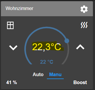

                  Hi, hab hierzu auch mal ne Frage:
                  Wie kann ich die Farbe eines Wertes statt mit einem festen Werte über eine Variable ändern?
                  Das hier klappt leider nicht:
                  {v:hm-rpc.3.INT0000003.1.ACTUAL_TEMPERATURE;v > hm-rpc.3.INT0000003.1.SET_POINT_TEMPERATURE ? "#F44336" : "#4CAF50"}
                  Der gelb markierte Wert soll sich ändern wenn er den unteren Sollwert überschritten hat.

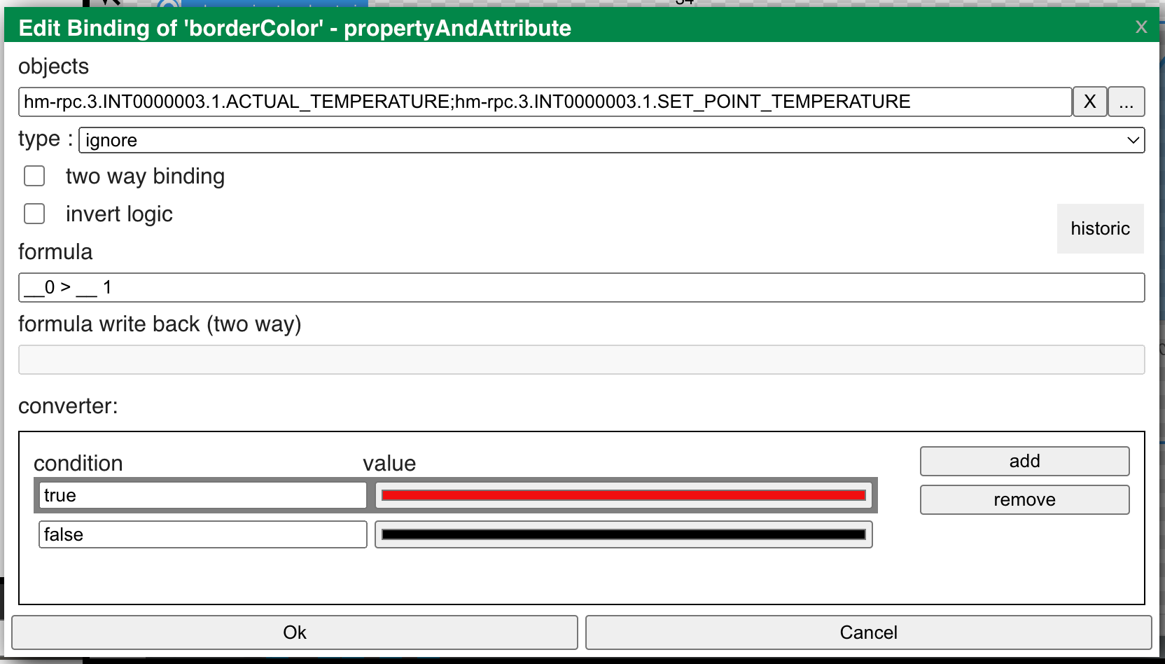

                          N Offline
                          N Offline
                          n811e
                          @lesiflo
                          Was für ein Widget nutzt du, für diese Darstellung?
