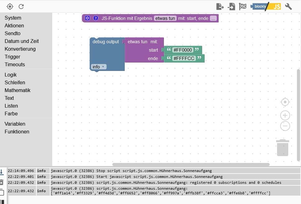

    Sieht so aus.

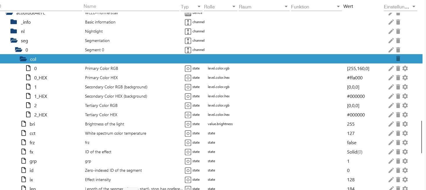

    Ja dann funktioniert das Modul - und Du hast den Gradient wie beschrieben. Du wolltest ja einen Farbverlauf von ROT nach HELLGELB. Du hast ja standardmässig 10 Farben für den Farbverlauf. Wenn Du mehr Punktehaben willst, dann kannst Du wie in der Bibliothek ja siehst mehrere Farben Dir ausgeben lassen.
    Du kannst ja nun prüfen, ob Du die Farben so in Deinen Datenpunkt 0_HEX eingeben - oder wie Du halt bisher Deine Farbe verändert hast.
    Wie gesagt interessant wäre ja noch, ob Du Dir das Dimmen sparen kannst, und was passiert, wenn Du als Farbe mal schwarz #000000 definierst. ;)

              @mickym
              ok dann kümmere ich mich darum später.
              Was ich jetzt aber nicht verstehe ist, wie bekomme ich die "Farbdaten" in den Datenpunkt von WLED rein?

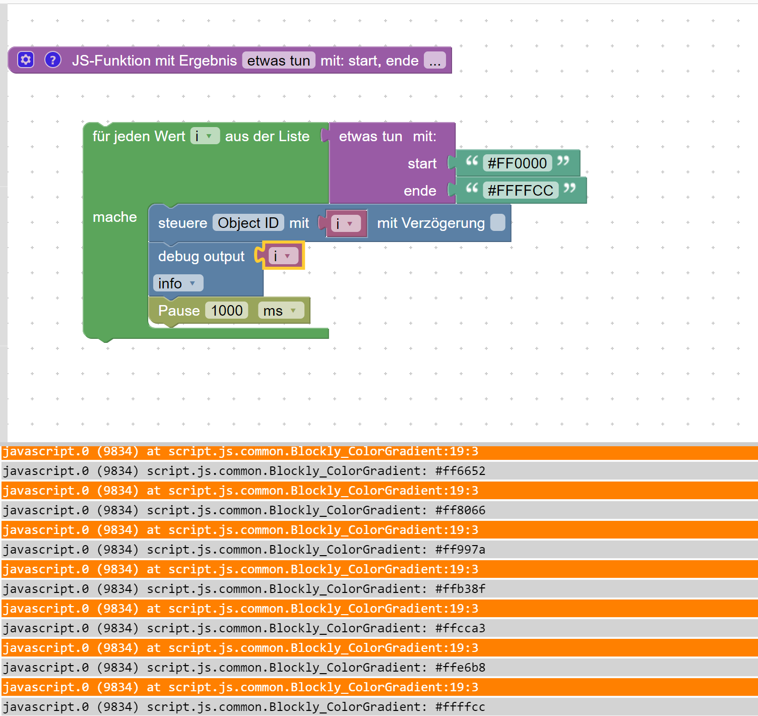

                  @beowolf Nun Du schreibst doch sonst auch die Daten in Dein WLED um die Farben zu ändern. Also weiß nicht on Du das in den Punkt 0_HEX reinschreiben musst.
                  Ich bin kein Blockly Spezi - die Bibliothek gibt Dir ja nun ein Array zurück und das schreibst Du halt in den Datenpunkt um die Farben zu setzen - ggf- musst Du da halt noch Verzögerungen einbauen
                  Aber zumindest sehe ich, dass nun aus dem Array die einzelnen Werte so gesetzt werden können. ;) Die Warnung liegt natürlich daran, dass ich keinen korrekten Datenpunkt zum Steuern der Farbe eingegeben habe. ;)
                  Da musst Du die Blockly Spezis nun fragen, wie @paul53 oder @DJMarc75. Da ich meine Logik mit NodeRed mache - möchte ich das nicht weiter von meiner Seite vertiefen. Das Steuern der Farben über welche Datenpunkte (wie gesagt ich denke es wird seg.0.col.0_HEX) - aber das musst Du wissen - ich kenne den Adapter ja nicht. Ich habe nur versucht ein kleines Puzzleteilchen beizutragen.
                  Im Prinzip ist das weitere Vorgehen, ja das was @DJMarc75 beschrieben hat, musst Du wissen mit welchen Datenpunkten Du die Farben einstellst.
                  So ungefähr mit dem richtigen Datenpunkt würdest Du in 10 sek - den kompletten Farbverlauf von ROT nach Hellgelb simulieren.
                  @asgothian sagte in WLED - RGB Stripe - Farbe ändern und dimmen?:
                  @beowolf Ausgehend davon das der stripe in RGB angesteuert wird ist es nicht trivial diesen Übergang zu erzeugen, da sich die Werte nicht über eine einfache Funktion berechnen lassen.
                  Unter der Bedingung das du bei Aus anfängst kann der Folgende Weg funktionieren:
                  • du erzeugst dir eine Variable für die Farben (Farbdimmliste)
                  • du erzeugst dir eine Variable als Index (index)
                  • die Farbdimmliste initialisierst du mit dem Baustein "Liste erstellen mit." Für jede gewünschte Farbstufe brauchst du einen Wert (RGB), den du per Ausprobieren selber ermitteln musst.
                  In der Folge nutzt du ein ähnliches Konstrukt wie beim dimmen der Helligkeit, aber
                  • vor dem Intervall die Variable Index auf 0 setzen
                  • im Intervall: Index um 1 erhöhen
                  • Den RGB Datenpunkt mit "Aus liste "Farbdimmliste" nimm das "index" element" ansteuern
                  • Falls index = länge von farbdimmliste das Intervall anhalten.
                  Fertig.
                  A.
                  @Asgothian beschrieben hat. Mit der Bibliothek bekommst Du nun aber Deine Farbdimmliste und statt Ausprobieren, wird Dir diese Liste nun über diese Bibliothek zur Verfügung stellt.

                      @mickym
                      Vielen Dank für die Hilfe - Alles löpp. 😳 😳 😳
