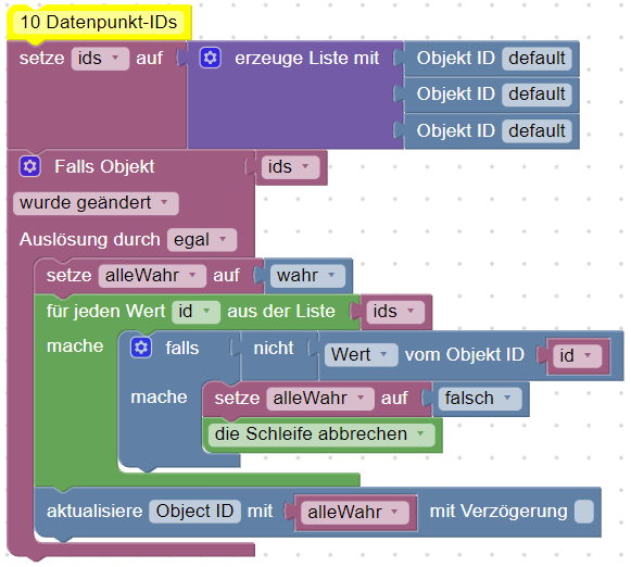

            @matt77che sagte: Klaro!
            Alternative: Array mit 10 Datenpunkt-IDs und Schleife:
              Matt77CHE
              .... genau sowas habe ich mir auch überlegt - habs aber nicht hingekriegt... - Danke!
