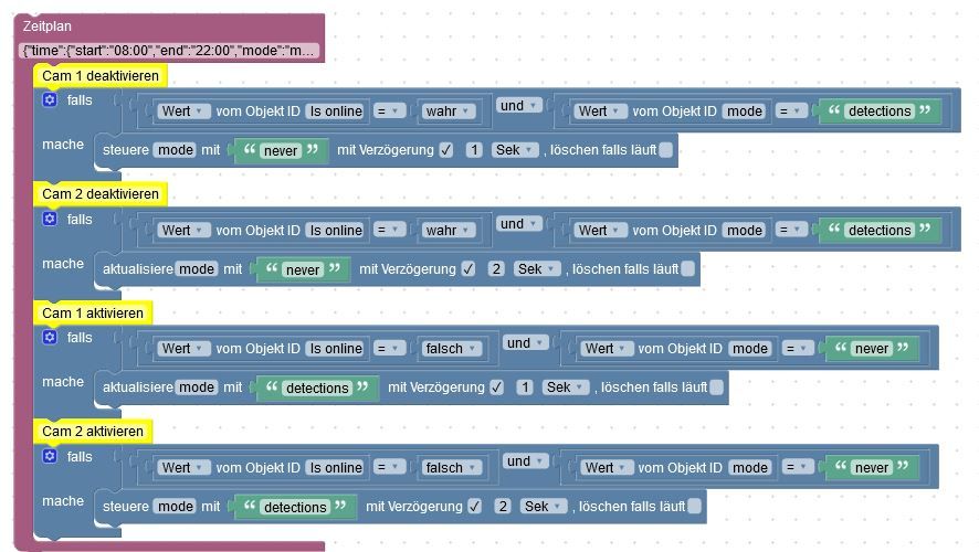

    aktuell möchte ich gern meine Unifi Kamera 1 & 2 deaktivieren, wenn ich im WLAN eingelogt bin, bzw aktivieren wenn abgemeldet.
    Mein Problem ist, das es manchmal sofort funtioniert und manchmal erst nach diversen anläufen.
    Der cron läuft jetzt 8-22 Uhr, jede Minute.
    Es fehlt so eine Art Schleife welche sofort überprüft, ja Mode wurde geändert -> fertig
    Oder nein wurde nicht geändert und nochmal alles durchläuft.
    Hat dazu jemand einen Vorschlag?

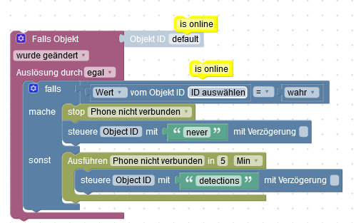

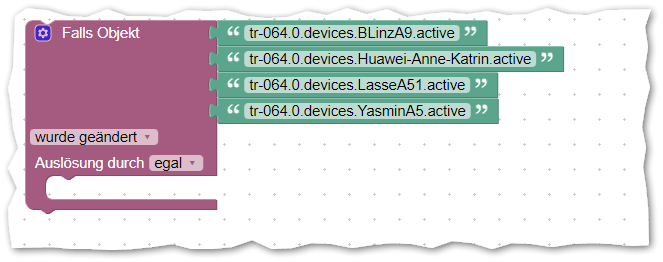

      @5tift wie wäre es mit Triggern auf die "is Online Punkte"?
      bzw. statt Zeitplan machst du einen(!) Trigger auf alle "isOnline" Punkte:
      Also so etwas - und da dann deine Prüfungen rein. So wird das jedes mal angestoßen wenn einer kommt oder geht.
      Am Zahnrad kann man weitere Objekt-Ids hinzufügen. Und ich nehme gerne Textfelder statt Auswahl damit man mehr vom Datenpunkt sieht als 4x "isOnline"

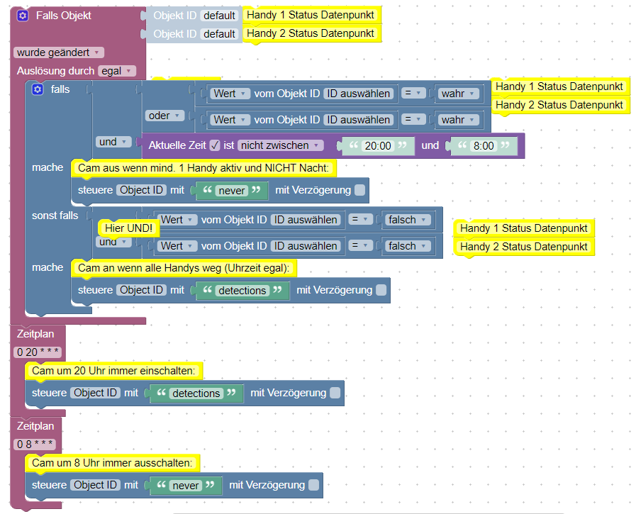

            @5tift sagte in Bei Anwesenheit Kamera deaktivieren:
            nachts online bin und in der Zeit die Cams aktiviert sein sollen
            Also um Kameraüberwachungen zu schalten macht es wenig Sinn einen Zeitplan zu verwenden in dem Deine An- und Abwesenheit überprüft wird. Du bist ja auch mal ausserhalb des Plans anwesend oder innerhalb des Plans abwesend.
            Ist tatsächlich besser auf Anwesenheit zu prüfen wie @BananaJoe schon geschrieben hat.
            Gaaanz einfache Überprüfung welche natürlich ausbau-erweiterungsfähig ist.

              • DJMarc75D DJMarc75
                      Ja irgendwo muss die Zeit herkommen
                      Ich verstehe immernoch nicht warum Du diese Abfragen mit einem Zeitplan machen möchtest. Hab doch geschrieben dass Du sicherlich auch mal nachts abwesend oder tags anwesend bist.
                      Hoffe bas bringt Dich näher an die Materie - ist aber eigentlich das selbe Skript wie oben, nur mehr Blöcke.

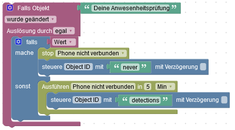

                                @5tift
                                Ich hab mal ein Blockly gebastelt, das müsste mMn Dein Problem lösen:
                                5 1 Antwort Letzte Antwort
                                • B badsnoopy667
                                  @5tift

                                  Dank Dir für Deine Hilfe.
                                  Ich habe es mal nachgebaut und es funktioniert auch.
                                  Aber auch hier hat er nach einigen Tests zum Beispiel eine Cam nicht getriggert, warum auch immer, und nun steht eine auf never und eine auf detections.
                                  Bei der minütlichen Prüfung würde er diese dann wahrscheinlich mal triggern, beim aktuellen Script ist erstmal Stop bis sich der Online State ändert.
                                  B 1 Antwort Letzte Antwort
