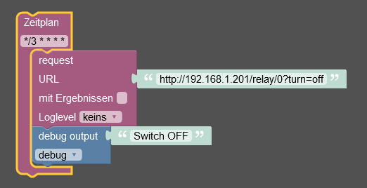

    ich steige grad erst in Blockly ein und spiele noch einbisschen herum. Dabei wollte ich mir per Debug-Meldung ein paar Meldungen generieren, wenn Aufgaben ohne meine Anwesenheit stattfinden sollen.
    Leider finde ich aber weder im Skripte-Lognoch in der Protokolle-Sektion von IObroker eine Meldung dazu. Wo kann ich die noch suchen? (Und ja, das Skript funktioniert überwachterweise)

                Log bleibt ja leer, lief jetzt über ne Stunde (alle drei Minuten)...

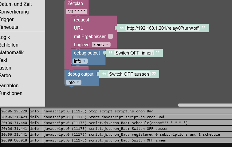

                  @cooltour sagte in Wo finde ich meine Blockly-Debug-Meldungen?:
                  Log bleibt ja leer,
                  Setze den DEBUG Baustein mal ausserhalb , Skript speichern
                  LOG zeigen !
                  EDIT :
                  stelle den DEBUG Baustein auf INFO !!!!

                    Jetzt rennt's. aber ausserhalb bringt der Debug-Aufruf leider nicht so wirklich was
                      das war nur oben als Test .... außerhalb
                      Habe dann oben EDIT gemacht ...
                      ich habe dann erst später gesehen das du den DEBUG Baustein falsch gesetzt hast .
                      Soll INFO nicht DEBUG
                        ich hab Debug und Verbose angehakt
                        nix angehakt, debug ist eingestellt ind bei Info steht es auch im Protokoll
