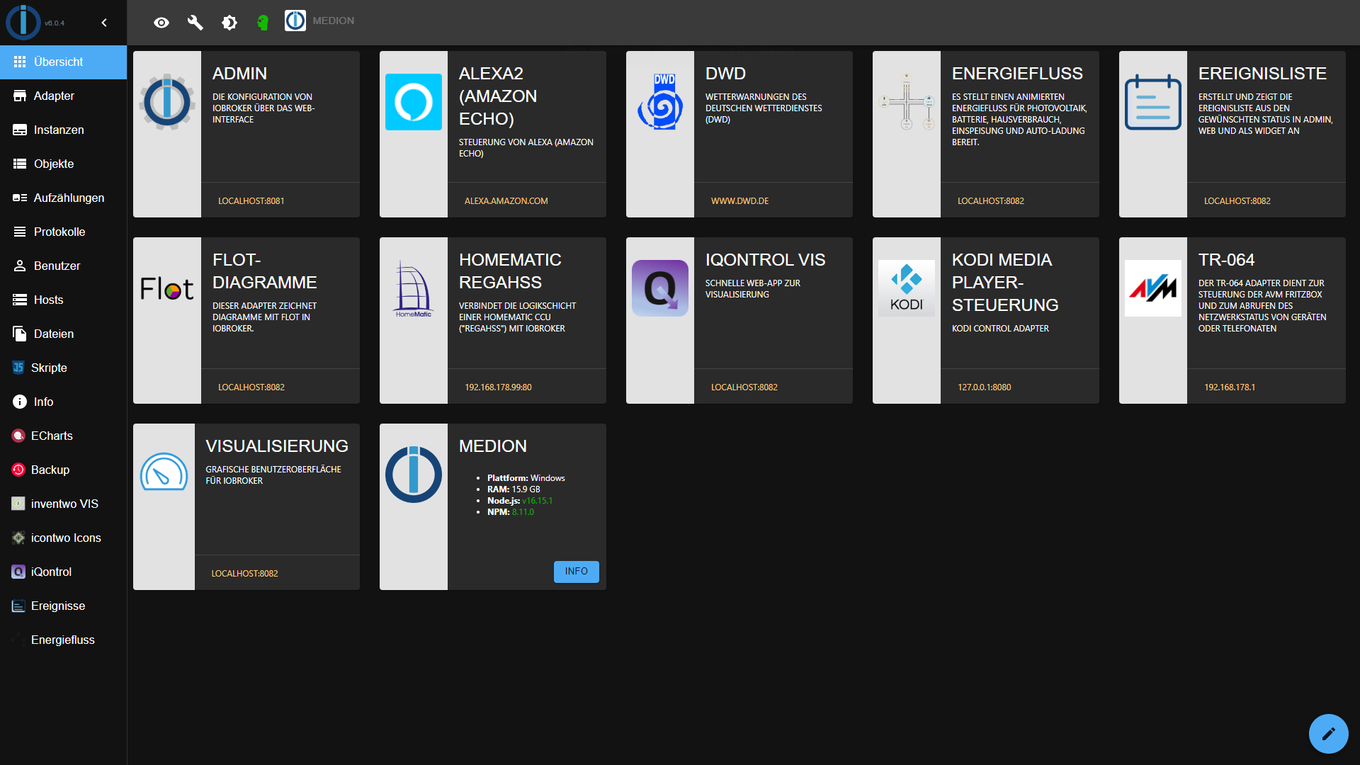

                        • M Online
                          M Online
                          michihorn
                          @sigi234 Danke für den Link .
                          Ich habe tatsächlich jetzt den nodejs 16 per Installer installiert und siehe da, alle Adapter lassn sich wieder aktualisieren oder installieren.
                          sigi234S J 2 Antworten Letzte Antwort
                          • M michihorn

                              M Online
                              M Online
                              michihorn
                              schrieb am zuletzt editiert von michihorn
                              @sigi234 6.14.15
                              • M michihorn
                                @sigi234 6.14.15
                                @michihorn
                                Für node16 ist eigentlich npm8 vorgesehen.
