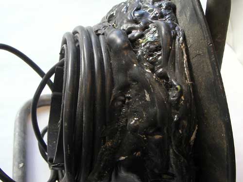

        Und der 3kW Heizlüfter mit Schukostecker vom Lidl/Aldi....
        👉 https://www.amazon.de/-/en/gp/customer-reviews/R3RZUJGL2M30UE/
        Ordentliches Gerät
        Das allerbeste ist allerdings die Heizleistung von 3000 Watt!
        Der Käufer hier ist allerdings nicht ganz auf den Kopf gefallen 👇
        Der 3 KW Heizlüfter steckt an einer separat nur für ihn vorgesehene Schuko Steckdose welche eine 16 Ampere Sicherung hat! Das ist auch sehr wichtig da sonst die Leistung nicht erreicht wird! Experimente mit billigen Baumarkt Verteilern sollten unbedingt vermieden werden da sonst schnell der Stecker, das Kabel oder die Verteilerdose selbst sehr heiß werden und verschmoren.
        Was er aber eben nicht bedacht hat ist, dass nach Norm für Schukosteckdosen eben nur Dauerlasten (bis 24h) von 12A geprüft wurden. Was er allerdings gemacht hast ist das System auf Wärme zu prüfen 👇
        Am Stecker bzw. Kabel konnte ich keine Erwärmung feststellen, selbst nach Stundenlangen betrieb.
        Eventuell würde hier ein Elektriker eine Aufputzdose legen und den Heizlüfter fest verkabeln? 🤔
        Andere haben weniger Wissen im Hirn und betreiben die 3kW gar über ein Verlängerungskabel 😬 👇
        👉 https://www.amazon.de/-/en/gp/customer-reviews/R5PD55FBTV3FI
        der STecker erhitzt sich bei Dauerbelastung so stark, das die Teile mit dem Verlängerungskabel verklebt sind! Mehrfach sind beim abstecken die Metallstifte vom Stecker schief geworden und man musste sie schnell wieder zurecht biegen. Jetzt ist das Teil Müll, weil es beim letzten Mal niemand bemerkt hatte und der Stecker somit nicht mehr in die Steckdose geht!
        Durch die Dauerleistung, hat sich sogar das andere Ende vom Verlängerungskabel so erhitzt, das sich mein Bruder beim ausstecken am Baustromkasten daran richtig verbrannt hat
        Es werden wahrscheinlich 10-, wenn nicht gar 100-Tausende (vielleicht Millionen?) ihre Schukosteckdosen außerhalb der Norm betreiben...

                        Was übrigens auch nicht gemacht werden sollte ist eine Zwischensteckdose (aka "smarte Steckdose") in einem Verlängerungskabel oder einer Mehrfachsteckdose zu verwenden. Schon oft gesehen (auch zu genüge hier im Forum, sogar von einer Person hier im Thread mit dem Zusatz "schön smart eben" 🤦) und auch schon öfters das "Ergebnis" begutachten können, wenn Stecker und Dose schön zusammengeschmolzen sind...
                        https://www.akutsosclean.shop/gerueche-neutralisieren/38/smoke-off-pocket-edition 🤣
                        Die VDE 0620 schreibt deshalb auch vor den Warnhinweis "nicht hintereinander stecken" anzubringen. Auf Grau-Importen fehlt dieser wahrscheinlich (fast) immer 🤔
                        Auch schön sind natürlich nicht abgerollte Kabeltrommeln bei denen der geneigte Benutzer dann meint mal eben 3kW oder mehr durchheizen🔥 zu müssen und nicht bedenkt welche Wärme dabei mit kleinen Kabelquerschnitten erzeugt wird 👇
                        https://www.glatt-elektrosicherheit.ch/images/beispiele/bsp_1.jpg
                        „Das Widerlegen von Schwachsinn erfordert eine Größenordnung mehr Energie als dessen Produktion.“ - Alberto Brandolini (Bullshit-Asymmetrie-Prinzip)
                        Jabba_the_HuttJ 1 Antwort Letzte Antwort
