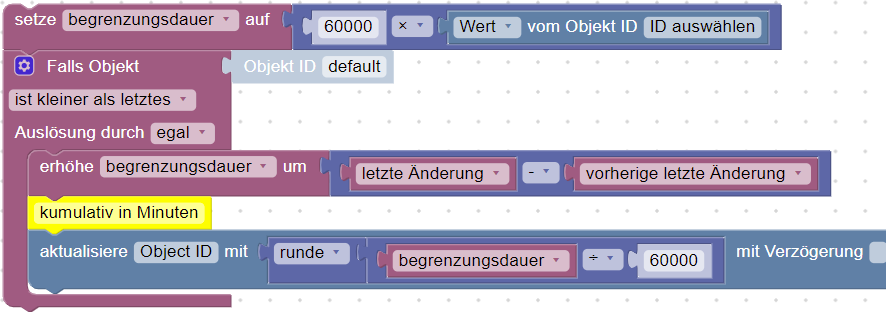

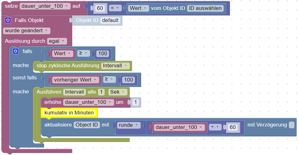

          @semmy sagte: möchte die Zeit messen
          Einzeln oder kumulativ?
          In welcher Maßeinheit?
          @semmy sagte in Photovoltaik Einspeisebegrenzung messen:
          Datenpunkt ist vorhanden.
          Typ "boolean"?
          Falls kumulativ in Minuten:

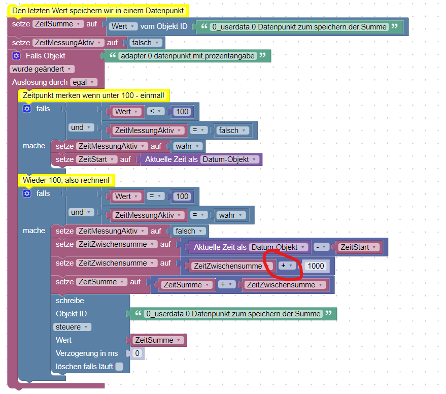

                        @semmy Alternativ:
                        Du musst einen Datenpunkt anlegen wo du dir den letzten Wert merken willst (Typ Nummer) und die beiden Stellen im Text ersetzen.
                        Ist der Wert unter 100 so sichert er die aktuelle Zeit als Objekt. Das Objekt ist in Wirklichkeit die aktuelle Zeit seit dem 1.1.1970 in Millisekunden. Da kann mal also prima mit Rechnen. Damit wir die Zeit nur dann nehmen wenn der Wert das erste mal unter 100 ist nutzen wir die Hilfsvariable ZeitMessungAktiv - wenn die auf Wahr steht aktualisiert er die Startzeit nicht!
                        ist der Wert wieder 100 so nehmen wir die aktuelle Zeit und ziehen die gemerkte Zeit davon ab. Das dann noch mal durch 1.000 damit wir Sekunden statt Millisekunden haben.
                        Den Wert sichern wir noch mal in den Datenpunkt damit er das bei einem Neustart nicht verliert.
                        Und die Hilfsvariable setzten wir wieder auf Falsch damit das ganze für den nächsten Einsatz bereit ist.
                        Damit hast du einen Datenpunkt in welchen die "unter 100%" Zeiten in Sekunden addiert werden.
                        Hier als Export:

                          <block type="comment" id="#r:x@[J0t~qjDwit7f,5" x="88" y="63">
                            <field name="COMMENT">Den letzten Wert speichern wir in einem Datenpunkt</field>
                            <next>
                              <block type="variables_set" id="Ix$8ke;TQOF*YUiD~x^4">
                                <field name="VAR" id="Ma/Ro2n~BI)hE2rEAxLv">ZeitSumme</field>
                                <value name="VALUE">
                                  <block type="get_value_var" id="p,0L8p/wXxvhmJh7e]2V">
                                    <value name="OID">
                                      <shadow type="text" id="RP7$iky#)aPPZDXeYU}@">
                                        <field name="TEXT"></field>
                                      </shadow>
                                      <block type="text" id="p|q-5;xC@1-Tr9(pS43=">
                                        <field name="TEXT">0_userdata.0.Datenpunkt.zum.speichern.der.Summe</field>
                                      </block>
                                    </value>
                                  </block>
                                </value>
                                <next>
                                  <block type="variables_set" id=":0hsl(E-+{KUOEFpzR~f">
                                    <field name="VAR" id="TIAs6OhbV0NbE.P%;s#Q">ZeitMessungAktiv</field>
                                      <block type="logic_boolean" id="Pmc3xdbe[wObRave9^_S">
                                      </block>
                                    </value>
                                    <next>
                                      <block type="on_ext" id="+U[If7CoUL(Qp_Go%^hr">
                                        <value name="OID0">
                                          <shadow type="field_oid" id="#xRO)[Qj`bD.TN{MI#LC">
                                          </shadow>
                                          <block type="text" id="M#L:0f]nkH#B%2tUCR6~">
                                            <field name="TEXT">adapter.0.datenpunkt.mit.prozentangabe</field>
                                          </block>
                                        </value>
                                        <statement name="STATEMENT">
                                          <block type="comment" id="J-6P60IP0{dH{Hf:bQMc">
                                            <field name="COMMENT">Zeitpunkt merken wenn unter 100 - einmal!</field>
                                            <next>
                                              <block type="controls_if" id=";nbwHSNU8Awn(=,e.WJ@">
                                                <value name="IF0">
                                                  <block type="logic_operation" id="P@?MN[,hw{%e{thO{XN." inline="false">
                                                    <field name="OP">AND</field>
                                                    <value name="A">
                                                      <block type="logic_compare" id=":|(b+/_e:eJ*.JS/:VrF">
                                                        <field name="OP">LT</field>
                                                        <value name="A">
                                                          <block type="on_source" id="94kWi`RhCKJ#gie0R,BI">
                                                          </block>
                                                        </value>
                                                        <value name="B">
                                                          <block type="math_number" id="_70_Y.4(*J?kSh1id7?=">
                                                            <field name="NUM">100</field>
                                                          </block>
                                                        </value>
                                                      </block>
                                                    </value>
                                                    <value name="B">
                                                      <block type="logic_compare" id="HD}8g[_)CzVc)2H==vfL">
                                                        <field name="OP">EQ</field>
                                                        <value name="A">
                                                          <block type="variables_get" id="phnGY$Kb6Sab!nPJhRrd">
                                                          </block>
                                                        </value>
                                                        <value name="B">
                                                          <block type="logic_boolean" id=";EWml3pX,r[pW6?=-@#W">
                                                          </block>
                                                        </value>
                                                      </block>
                                                    </value>
                                                  </block>
                                                </value>
                                                <statement name="DO0">
                                                  <block type="variables_set" id="66pv[lub=//f_D0A?|DP">
                                                      <block type="logic_boolean" id="H);jHjE}7kFQM:mdX*[j">
                                                      </block>
                                                    </value>
                                                    <next>
                                                      <block type="variables_set" id="]w7UzUIdl=Go9[=V0BID">
                                                        <field name="VAR" id="]T052Is$z]+ju(24ZYeX">ZeitStart</field>
                                                          <block type="time_get" id="H9v3;VK|zj:/q+0bGa#m">
                                                            <field name="OPTION">object</field>
                                                          </block>
                                                        </value>
                                                      </block>
                                                    </next>
                                                  </block>
                                                </statement>
                                                <next>
                                                  <block type="comment" id="MfU3vlfJld:bzpMeC}:b">
                                                    <field name="COMMENT">Wieder 100, also rechnen!</field>
                                                    <next>
                                                      <block type="controls_if" id="6_,Z]RY]*S=*(cl1Duq8">
                                                        <value name="IF0">
                                                          <block type="logic_operation" id="9BzX0abg3F4VK=|mJw3I" inline="false">
                                                            <value name="A">
                                                              <block type="logic_compare" id="g7XA)=Kl`=CpG5Q.%0h^">
                                                                <value name="A">
                                                                  <block type="on_source" id="LmL)A#3~!N4s]}cV+ST;">
                                                                  </block>
                                                                </value>
                                                                <value name="B">
                                                                  <block type="math_number" id="VHrkeatNenu2~Dhbnodh">
                                                                  </block>
                                                                </value>
                                                              </block>
                                                            </value>
                                                            <value name="B">
                                                              <block type="logic_compare" id="RiJV)4Qal6]-Wh32./Jl">
                                                                <value name="A">
                                                                  <block type="variables_get" id="UN8ZxB!%.F.t,0Rl9]$k">
                                                                  </block>
                                                                </value>
                                                                <value name="B">
                                                                  <block type="logic_boolean" id="Q{^.-k0R5nbjesF#Xlc0">
                                                                  </block>
                                                                </value>
                                                              </block>
                                                            </value>
                                                          </block>
                                                        </value>
                                                          <block type="variables_set" id="4:@2Y%es35Zs%UM/8a.q">
                                                              <block type="logic_boolean" id="t:coKFZLCTZ!w}9H^s^e">
                                                              </block>
                                                            </value>
                                                            <next>
                                                              <block type="variables_set" id="!HoZec?`Xa~r=_zh.r7N">
                                                                <field name="VAR" id="8CQj.w,BtgmgXW}/mk6-">ZeitZwischensumme</field>
                                                                  <block type="math_arithmetic" id="5WY2x2g!bJ34F*TUMRMV">
                                                                    <value name="A">
                                                                      <shadow type="math_number" id="[1gy.qXm_VATi4wZV`$.">
                                                                        <field name="NUM">1</field>
                                                                      </shadow>
                                                                      <block type="time_get" id="~vFoA)}wW-x1v7C|%(MG">
                                                                      </block>
                                                                    </value>
                                                                    <value name="B">
                                                                      <shadow type="math_number" id=":Q}=hVh3WK1cDM58VkLA">
                                                                      </shadow>
                                                                      <block type="variables_get" id="qPZJ`h=y3y_rG^x#GVT6">
                                                                      </block>
                                                                    </value>
                                                                  </block>
                                                                </value>
                                                                <next>
                                                                  <block type="variables_set" id="X3uW*]K3^V8EMCquyI_s">
                                                                      <block type="math_arithmetic" id="tgmT9%|:=e$;cq$(:J~z">
                                                                        <field name="OP">ADD</field>
                                                                        <value name="A">
                                                                          <shadow type="math_number" id="+}LL,4Vaw57U!0ub3GbW">
                                                                          </shadow>
                                                                          <block type="variables_get" id="OC^bCA5qPC_#1crovbfa">
                                                                          </block>
                                                                        </value>
                                                                        <value name="B">
                                                                          <shadow type="math_number" id="}RnxQWVtrf:A9h%khDJv">
                                                                            <field name="NUM">1000</field>
                                                                          </shadow>
                                                                        </value>
                                                                      </block>
                                                                    </value>
                                                                    <next>
                                                                      <block type="variables_set" id="T;5L~4?$K:$^)Qw#IIdq">
                                                                          <block type="math_arithmetic" id="wPqd2F*?@7YO=encjc.[">

                        S N 2 Antworten Letzte Antwort
                        • BananaJoeB BananaJoe
                          @semmy Alternativ:
                          Hier als Export:

                          Semmy
                          schrieb am zuletzt editiert von Semmy
                          Hallo
                          Funktioniert soweit, denke ich, aber es werden nur Millisekunden angezeigt anstatt Sekunden.
                          Semmy

                            N Offline
                            N Offline
                            Nordischerjung
                            @bananajoe Musste da nicht geteilt durch 1000 geschrieben werden um auf Sekunden zu kommen?
                            Gruß Nordischerjung
                            sonnige Grüße von der Ostsee
                            • N Nordischerjung
                              BananaJoeB Offline
                              BananaJoeB Offline
                              BananaJoe
                              @nordischerjung @Semmy genau, geteilt, Flüchtigkeitsfehler!
                              Den Wert im Datenpunkt muss man nun einmal von Hand korrigieren und das Skript dann einmal neu starten (mit dem geteilt statt dem Plus)
                                Semmy

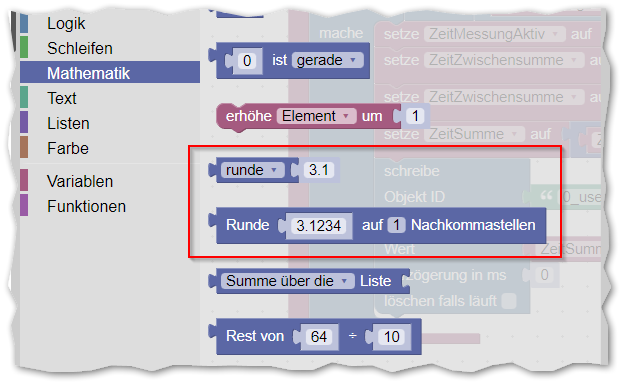

                                @bananajoe Es werden jetzt Sekunden angezeigt, jedoch auch 3 Nachkommastellen. Kann man die irgendwie entfernen?
                                • S Semmy
                                  BananaJoeB Offline
                                  BananaJoeB Offline
                                  BananaJoe
                                  @semmy dbcf2a7b-e076-4d42-8d87-6ae7a1a95632-image.png ?
                                  runde kann man auch auf Ab oder aufrunden setzten, bei mir ist es dann eine Ganzzahl
                                  Beim 2. geht nicht auf 0 stellen, 1 ist Minimum. Ggf. beides zusammen
