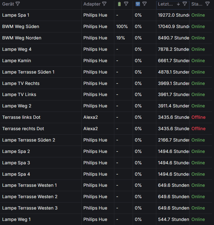

      wie errechnet der Adapter die Zeit des letzten Kontaks bei HUE Geräten?
      MIr ist aufgefallen dass die letzten Kontakte enorm lange zurück liegen obwohl die Geräte oft genutzt werden.
      Bspw. Lampe Spa 1 kann ich schalten und wird als online angezeigt aber der letzte Kontakt soll fast 20 kh her sein.
      Die online Status stimmen alle, auch die der Terrasse Dots.
      Edit:
      Es wird wohl der DP hue.0.Lampe_Spa_1.reachable verwendet.
      Der wurde tasächlich 2023 das letzte mal aktualisiert.
      Edit2:
      Ich hatte gestern von 2.13.1 auf 2.15.5 geupdated.
      Vorher waren die HUE Zeiten korrekt, kann man das irgendwo einstellen?
      https://github.com/iobroker-community-adapters/ioBroker.device-watcher/issues/608

        @Rushmed aus deinen wilden Informationen suche ich mal zusammen
        der device-watcher überwacht den hue adapter .. korrekt ??
        dieser ist definiert
        hue: {
        		adapterKey: 'hueDevices',
        		selektor: 'hue.*.reachable',
        		timeSelector: '.reachable',
        		adapterID: 'hue',
        		adapter: 'Philips Hue',
        		battery: '.battery',
        		reach: '.reachable',
        		isLowBat: 'none',
        und wenn der Wert im hue adapter seid 2023 nicht geändert wurde warum sollte das vorher funktioniert haben..
        der device-watcher kann nur mit dem arbeiten was die adapter liefern.. shit in shit out

            @arteck Wo finde ich diese Definition?
            Ok, hab downgegraded.
            Offensichtlich waren die Last seen Werte auch schon so hoch jedoch in Tagen angegeben.
            Korrekt ist es dennoch nicht dass die Geräte zu dieser Zeit das letzt mal gesehen worden.

                        @Rushmed so hab mir die hue Problemtik mal angeschaut..
                        na ja das problem ist der reachable wird nur einmalig bei lampe ist da = true oder nicht = false aktualisiert.. im hue adapter
                        wenn der hue adapter zuletzt vor 300 Tagen aktualisert hat reachable = true ..dann ist die Lampe seid 300 Tagen erreichbar..
                        und es gab keine Statusänderung.. somit errechnet der device-watcher das was im timestamp steht (ok Stunden oder Tage ist jetzt egal)
                        der reachable status aktualisiert sich nicht wenn du die Lampe schaltest (so wie es aussieht.. ist vielleicht ein hue adapter problem)

                          @arteck Vielen Dank für deine Mühe.
                          Das ist doch genau was ich gesagt habe.
                          Für das was der device-watcher mit last seen ausdrücken will ist die Zeit der letzten Aktualiserung von reachable einfach ungeeignet.
                          Reachable im Hue ist für sich stimmig. Der online Status stimmt.

                          • R Rushmed

                            @Rushmed aber ich sehe nicht was man da sonst für nehmen könnte

                              @arteck es ist ja eine Frage der Betrachtungsweise. Wenn sich ein Zustand ändert, dann hat ioBroker das Gerät doch gesehen. Wäre es nicht besser die Zeit von dem State auszugeben, der sich am häufigsten Ändert?

                                @Hiltex sagte in Test Adapter Device-Watcher v2.x.x GitHub/Latest:
                                der da währe ??
                                iobroker ja .. wenn der adapter abne keine aktualisierung für das DP schickt.. dann hab ich da ein 300 Tage ales timestamp..

                                  Ich hab jetzt auch schon alles überprüft. Die zur Verfügung stehenden Status betreffen alle irgendwelche tatsächlichen Lampeneinstellungen die ich auch oft lange nicht ändere. Deren Aktualisierung wird dann auch immer Älter obwohl der Online Status bleibt.
                                  Mir persönlich würde es reichen wenn der online Sataus solide funktioniert.
                                  Das tut er nach meinen letzte Tests.
                                  Wenn es keine valide Quelle für last seen gibt dann git es diesen Wert eben nicht.
                                  Bei batteriebetriebenen BWMs gibt es noch lastupdated der entspricht aber auch der letzten Bewegungserkennung und nicht dem letzten Kontakt.
                                  1 Reply Last reply

                                    ja das ist im hue adapter verankert... die zigbee adapter oder zwave aktualisieren die DP's bei jeglicher änderung.. bzw da melden sich die Lampen selbst mit "ich bin noch da"
                                    erstell da ein issue dass der reachable status auch bei jeder änderung egal welcher aktualisiert wird.

                                      @arteck kann sein, dass ich mir das zu leicht vorstelle, aber mein Gedanke wäre folgender:
                                      Der OnlineSTATUS wird wie bisher von Reachable abhängig gemacht. Die Zeit des letzten Kontaktes wird aber vom On/Off-State genutzt. Oder im Falle einer dimmbaren Lampe von Level. Bei beiden gehe ich davon aus, dass die sich am häufigsten ändern.
                                      Für mich persönlich wäre die Anzeige des letzten Kontakts in einer Liste nicht von Bedeutung. Erst wenn ein Gerät als offline betrachtet wird ist für mich interessant, dann ioBroker zuletzt von dem Gerät gehört hat. In dieser Variante wäre es auch nicht nötig, zusätzliche States zu abonnieren.

                                        @Hiltex Ok, das wäre auch ne Idee.
                                        Dann würde last seen erst berechnete wenn online=off
                                        @arteck?
                                          hoffentlich übermittelt das der hue adapter.. nochmal device-watcher wertet nur das aus was der einzelne adapter anliefert plsu wasn es zuletzt gelifert wurde.. die Information ist so alt wie der adapter es in den entsprechenden DP geschrieben hat
                                          bei Lampe on/off/level.. ja kann da stimmt.. und bei Dimmer .. batterie betrieben .. und bei BWM und weiss was ich was da sonst noch gibt.. es muss der haue adapter liefern.. ich werde nicht eine litanei an sonderfindungsregeln einbauen in den device-watcher.. das wird dann unwartbar..
                                          @Rushmed ja bei nächsten Statusänderung (egal ob true oder false).. du kannst dir ein script schreiben der dir den DP bestätigt, alle was weiss ich x minuten oder stunden.. dann hast du auch was aktuelles in der liste stehen wenn dir die liste wichtig ist
                                          schraub doch mal so ne birne raus und guck was passiert vor allem wann es passiert
