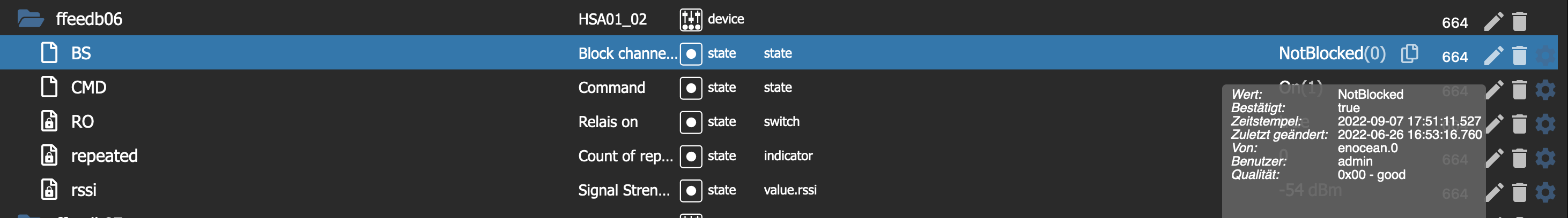

                      Meine EnOcean Geräte sind alle Online, aber der device Watcher meldet mir Sie als Offline:cff508c7-13e1-4942-b8f6-f3c7b2332403-image.png
                      RSSI Signal ist auch da. Warum wird er mir als Offline gemeldet und nicht Online und somit nicht in der Liste ? Ja das letzte Mal hab ich den Schalter irgendwann Anfang September mal betätigt.

                        @segway wie sind denn die Zeitstempel der Geräte? Gibt es bei enocean noch einen anderen Datenpunkt der den online Status definieren könnte?

                          Mhhhh, nicht so wirklich. Kein Onlinestatus
                          Hier mal ein Datenpunkt:
                          ? 1 Reply Last reply Reply Quote 0

                            @segway und Zeitstempel von rssi? Oder sind die alle gleich?
                                Jo, die Zeitstempel sind alle gleich und somit auch von rssi !

                                    @segway ja dann passt es ja mit 23 Tagen. Muss ich mir mal was überlegen. Macht die Sache dann halt schwierig bzw. Unmöglich. Bei mir ist auch hinterlegt das der Datenpunkt .BS für Batterie stehen soll aber bei dir sehe ich ja nun das es ein blocked/not blocked Datenpunkt ist. Was sagt dieser aus?
                                    EnOcean Geräte sind doch eigentlich batterielose Geräte die beim Druck ein Impuls erzeugen fürs senden oder vertausche ich das nun mit einer anderen Marke ?😃

                                        Ne, das wird zwar unter EnOcean geführt aber es handelt sich um die Eltako Hutschienenaktoren FSR14-4x Geräte und somit per Strom angeschlossen.

                                            @segway ah stimmt da war ja was. Hmm ja wie gesagt wenn der Adapter da nur was aktualisiert wenn der Aktor ausgelöst wird macht das ja keinen Sinn wenn dann da Tage bzw. wochenlang nichts passiert.
