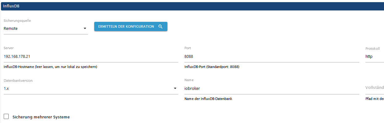

                B Offline
                Beowolf
                @thomas-braun
                Damit wir von den selben Dingen reden.
                iobroker ist auf "Pi-1 (192.168.49.38)" installiert. Hier ist auch der der influxdb Adapter installiert.
                influxDB ist mit Grafana auf "Pi2-2 (192.168.49.43) installiert.
                Wenn Backitup die Sicherungen macht sollen die natürlich nicht auf dem ioBroker pi bleiben, sondern auf meinem Windows-Home-Server (192.168.49.31) verschoben werden.
                Die Sicherungen die ioBroker betreffen, erscheinen ja auch auf meinem Server. Wenn ich über Backitup meine CCU sichere geht es auch.
                InfluxDB ging auch mal. Aber schon länger nicht mehr. Ist mir aber nicht direkt aufgefallen.
                Die Natur braucht nicht unseren Schutz, sie braucht unsere Abwesenheit.

                  @beowolf sagte in Sicherung influxDB - Fehlermeldung:
                  Und die influxdb.conf auf 192.168.49.43 schaut wie aus?
                  Am Rande (könnte später noch eine Rolle spielen): Wie landet das Backup dann final auf dem Windooze / 192.168.49.31?
                  B 1 Antwort Letzte Antwort

                      @beowolf
                      Wenn die InfluxDB von einem entfernten Server gesichert werden soll, müssen in der influxdb.conf auf dem entfernten Server die Remote-Rechte für den RPC-Dienst angepasst werden.
                      bind-address = "<InfluxDB-IP>:8088"
                      oder
                      bind-address = "0.0.0.0:8088"
                      Die ist bei dir nicht richtig eingetragen.
                      • B Beowolf
                        @thomas-braun
                        ### Welcome to the InfluxDB configuration file.
                        # The values in this file override the default values used by the system if
                        # a config option is not specified. The commented out lines are the configuration
                        # field and the default value used. Uncommenting a line and changing the value
                        # will change the value used at runtime when the process is restarted.
                        # Once every 24 hours InfluxDB will report usage data to usage.influxdata.com
                        # The data includes a random ID, os, arch, version, the number of series and other
                        # usage data. No data from user databases is ever transmitted.
                        # Change this option to true to enable reporting.
                        reporting-enabled = false
                        # Bind address to use for the RPC service for backup and restore.
                        bind-address = "192.168.49.31:8088"

                                    @beowolf
                                    ich hab in meiner influxdb.conf folgendes noch eingetragen geändert:
                                    bind-address = "192.168.178.21:8088"
                                    also die IP natürlich anpassen
                                    edit: Zeile 15
                                    Einstellungen in Backitup

                                      @djmarc75
                                      habe ich auch so
